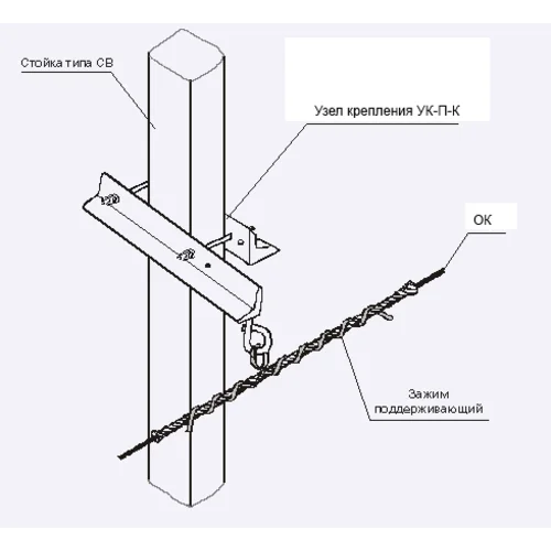

Узлы крепления – важные компоненты в монтаже подвесного кабеля, с их помощью обеспечивается крепление различных типов зажимов к столбам, зданиям, стенам.
Данные узлы крепления выполнены из прочного и долговечного материала, способного много лет выдерживать дождь или солнечные лучи. Монтажная лента, используемая в комплекте с узлами крепления кабеля, позволяет закреплять кабель не только на столбах и опорах прямоугольного сечения, но и монтировать его на столбы с круглым сечением, или на опоры, имеющие острые, выступающие углы.
Наши узлы крепления соответствуют государственным стандартам, что гарантирует многолетнюю беспроблемную эксплуатацию.

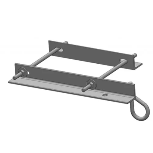

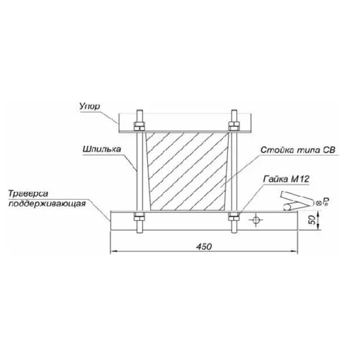

Узел UK-P-K предназначен для крепления самонесущего оптического кабеля опорах типа СВ.
Комплект поставки:
— траверса поддерживающая - 1 шт;
— упор - 1 шт;
— шпилька - 2 шт;
— гайка М12 - 8 шт.
Вид арматурыУзлы крепления
Максимально допустимая нагрузка, кН2,0
Диаметр прутка, мм12
Материал:Оцинкованная сталь
Температура эксплуатации, °Cот -60 до 40
Габаритные размеры,мм450х85х170
