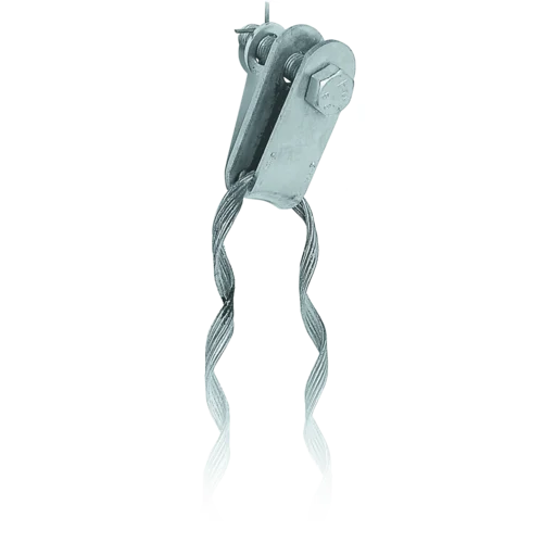

Зажим натяжной спиральный (НСО), 6(8) кН, c коушем, диаметр зажимаемого кабеля 9,5~10,5 мм
Зажим спиральный натяжной НСО-6(8)-9,5/10,5 ТС-01
Спиральные зажимы предназначены для анкерного крепления самонесущего оптического кабеля (ADSS), монтируемого на линиях городского электрохозяйства (уличного освещения, наземного электротранспорта), элементах зданий и сооружений при длине пролетов более 100 м. Крепеж состоит из протектора - для защиты оболочки кабеля от повреждения, силовой спирали и коуша.
Коуш представляет собой металлическую основу, с помощью которой зажим крепится к опоре. Существует множество модификаций для различных длин пролета, нагрузки и прочности заделки кабеля.
Зажим натяжной спиральный (НСО) представляет собой U-образную прядь из нескольких спиральных проволок, скрепленных между собой специальным раствором с внутренней стороны которых нанесен абразив. Зажим изготавливается в климатическом исполнении УХЛ, категории 1. Обеспечивает прочность заделки кабеля и не влияет на механические и оптические характеристики кабеля.
Расшифровка маркировки SNR-НСО-6(8)-9,5/10,5 ТС-01:
  • НСО - зажим натяжной спиральный;
  • 6(8) - предназначен для кабелей с нагрузкой до 6кН;
  • 9,5/10,5 - минимальный/максимальный диаметр зажимаемого кабеля.
Вид арматурыСпиральные
Максимально допустимая нагрузка, кН6,0(8)
Диаметр зажимаемого элемента, ммот 9.5 до 10.5
Материал:Сталь горячего цинкования
Температура эксплуатации, °Cот -60 до 40
ВЕС, КГ0,4
