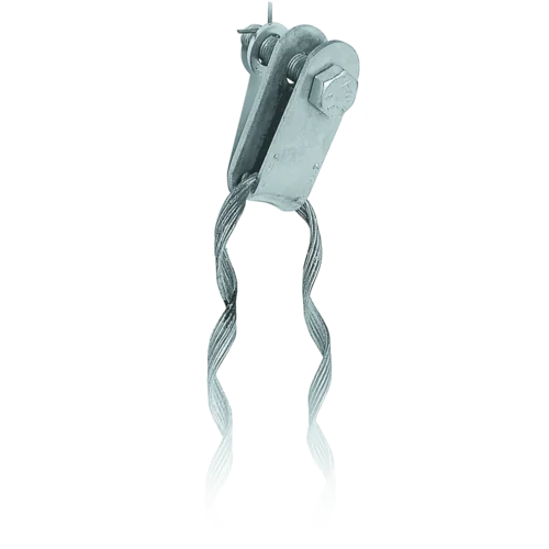

Зажим натяжной спиральный SNR-НСО-6-11,8/13,8К
200,55 ₽
Самовывоз со склада: через 1 неделю, бесплатно
Спиральные зажимы предназначены для анкерного крепления самонесущего оптического кабеля (ADSS), монтируемого на линиях городского электрохозяйства (уличного освещения, наземного электротранспорта), элементах зданий и сооружений при длине пролетов более 100 м. Крепеж состоит из протектора - для защиты оболочки кабеля от повреждения, силовой спирали и коуша.
Коуш представляет собой металлическую основу, с помощью которой зажим крепится к опоре. Существует множество модификаций для различных длин пролета, нагрузки и прочности заделки кабеля.
Зажим натяжной спиральный (НСО) представляет собой U-образную прядь из нескольких спиральных проволок, скрепленных между собой специальным раствором с внутренней стороны которых нанесен абразив. Зажим изготавливается в климатическом исполнении УХЛ, категории 1. Обеспечивает прочность заделки кабеля и не влияет на механические и оптические характеристики кабеля.
Расшифровка маркировки SNR-НСО-6-11,8/13,8К:
  • НСО - зажим натяжной спиральный;
  • 4 - предназначен для кабелей с нагрузкой до 4 кН;
  • 11,8/13,8 - минимальный/максимальный диаметр зажимаемого кабеля;
  • К - наличие коуша.
Вид арматурыСпиральные
Максимально допустимая нагрузка, кН6,0
Диаметр зажимаемого элемента, ммот 11.8 до 13.8
Материал:Сталь горячего цинкования
Температура эксплуатации, °Cот -60 до 40
Длина зажима, мм600-650
ВЕС, КГ0,4
