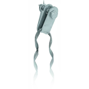

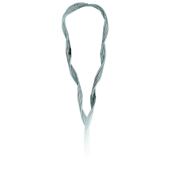

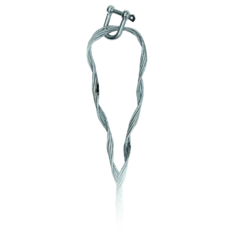

Зажим натяжной спирального типа для подвеса самонесущих оптических кабелей (ADSS), макс. растягивающее усилие - 5кН, макс. длина пролета - 150м, диаметр кабеля 12,3-13,3мм.
Зажим (подвес) натяжной спиральный (диаметр 12,3-13,3мм; до 150м)
Зажимы натяжные спирального типа предназначены для анкерного крепления самонесущего оптического кабеля (ADSS), монтируемого на линиях городского электрохозяйства (уличного освещения, наземного электротранспорта), элементах зданий и сооружений при длине пролетов до 150м.

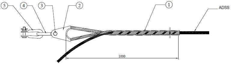

Зажим (подвес) натяжной спирального типа состоит из силовой спирали, коуша, болта, соеденителя и серьги.
1 - Силовая спираль;
2 - Коуш;
3 - Болт;
4 - Соединитель;
5 - Серьга.
Технические характеристики:
  • Максимальная длина пролета самонесущего оптического кабеля - 150м;
  • Макс. растягивающее усилие - 5 кН;
  • Диапазон диаметров самонесущего отпического кабеля - 12,3...13,3мм;
  • Длина силовой спирали - 1м;
  • Материал: сталь.
Вид арматурыСпиральные
Максимально допустимая нагрузка, кН5,0
Размеры зажимаемого кабеля, ммот 12,3 до 13,3
Материал:Сталь горячего цинкования
Длина зажима, мм1000
