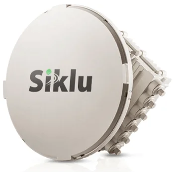

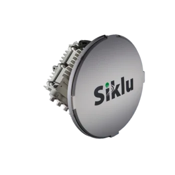

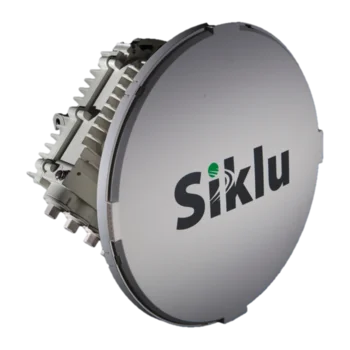

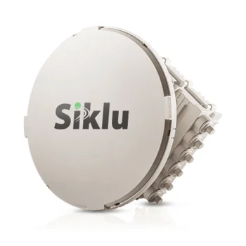

Внешний радиоблок Siklu EH-1200FX-ODU-L-EXT, Tx Low Band
EH-1200FX-ODU-L-EXT
86 063 ₽
Внешний радиоблок Siklu EH-1200FX-ODU-H-EXT, Tx High Band
EH-1200FX-ODU-H-EXT
86 063 ₽
