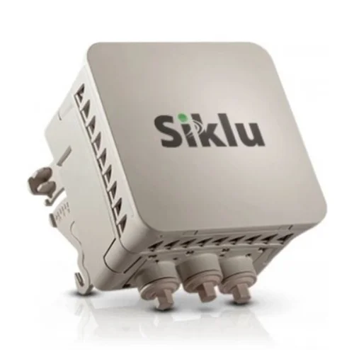

Внешний радиоблок Siklu EH-1200FX-ODU-L-EXT, Tx Low Band
EH-1200FX-ODU-L-EXT
93 887 ₽

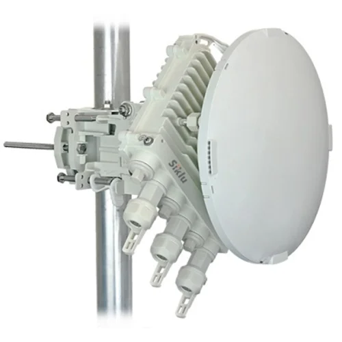

Внешний радиоблок Siklu EH-1200FX-ODU-H-EXT, Tx High Band
EH-1200FX-ODU-H-EXT
93 887 ₽

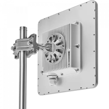

Беспроводной мост Ubiquiti GigaBeam Long Range 60/5 ГГц
GBE-LR-EU
43 761 ₽
