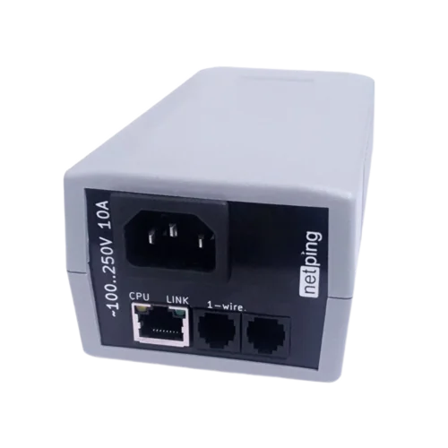

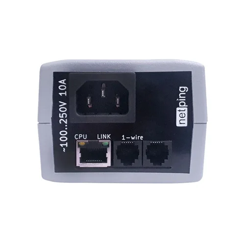

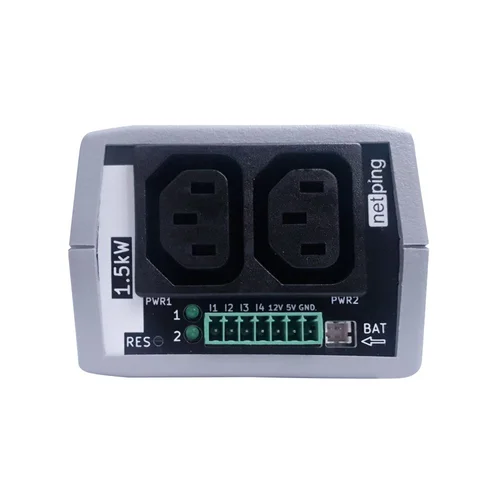

NetPing 2/PWR-220 v22/ETH — это устройство удаленного управления розетками питания через локальную сеть или через Интернет. Данный блок распределения питания позволяет удаленно включать, выключать и перезапускать оборудование путем управления розетками переменного тока 100В…240В, частотой 50/60 Гц. Устройство оборудовано интерфейсами для подключения 1-wire датчиков и датчиков «сухого контакта», имеет разъем для подключения внешнего аккумулятора для продолжительной работы.
Основные характеристики:
  • 2 независимые управляемые розетки электропитания 100В .. 250В;
  • 1 х 10/100-BASE-TX Ethernet-порт;
  • возможность подключить NetPing внешний модуль для аккумуляторов 85M2;
  • пластиковый компактный корпус, «компьютерные» розетки для подключения потребителей;
  • диапазон температур эксплуатации: -30°C .. +50°C (без конденсации влаги, нормальная влажность воздуха);
  • поддержка внешних датчиков 1-wire (температуры, влажности, качества электропитания);
  • 4 линий ввода для подключения внешних датчиков «сухого контакта».
