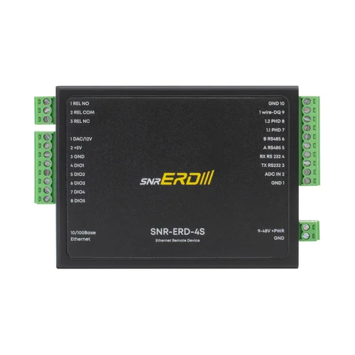

  • Порты DIO (дискретные входы/выходы) - 5 шт,  программируемые на вход или на выход;
  • Цифровой вход 1-wire - 1 шт, для подключения датчиков температуры SNR-DTS-2 или комбинированных датчиков влажности и температуры SNR-DHTS-0.5m;
  • Вход PHD - 1 шт, отслеживание наличия напряжения, функция «датчик фазы»;
  • Аналоговый вход AI - 1 шт.: 0-76В DC / 0-20 мА;
  • Преобразователи интерфейсов Ethernet ↔ RS232, Ethernet ↔ 485;
  • Универсальное питание, через винтовой коннектор 9-48В, PoE, Passive PoE 48 В;
  • Встроенное реле с перекидным контактом для управления нагрузкой: 220 В,  NC 5 A, NO 10 А;
  • Порт Ethernet 10/100-BASE-TX.

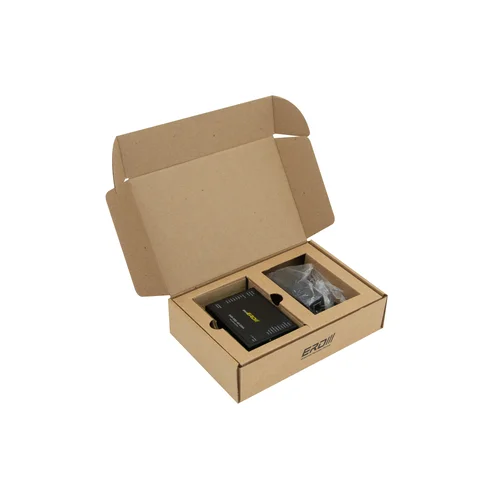

Комплектация:
  • Картонная коробка;
  • Устройство в сборе с разъёмами;
  • PoE инжектор;
  • Кронштейн для крепления на DIN-рейку;
  • Кронштейн для крепления на плоские поверхности;
  • Шлицевая отвёртка для монтажа контактов, 2х40 мм.;
  • Патчкорд 1 м.;
  • Паспорт.
