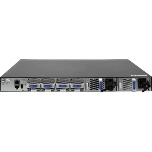

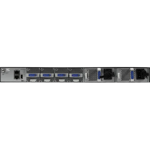

1. Точка заземления 2. Серийный номер
3. Консольный порт 4. Порт управления
5. Порт USB 6. Модуль вентилятора 1
7. Модуль вентилятора 2
8. Модуль вентилятора 3
9. Модуль вентилятора 4
10. Блок питания 1
11. Блок питания 2 12. 48x10G SPF+
13. 6x40/100G QSFP28 14. Место установки крепления со стороны портов
15. Место установки крепления  в центральной части коммутатора 16. Точка заземления
17. Место установки крепления со стороны блоков питания
