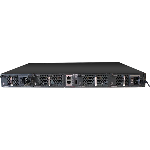

1. Блок питания 1 2. Блок питания 2
3. Модуль вентилятора 1 4. Модуль вентилятора 2
5. Консольный порт 6. Порт управления
7. Маркировка серийного номера 8. USB порт

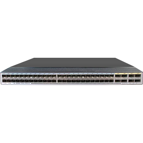

9. 48*10GE/25GE SFP28 10. 8*40GE/100GE QSFP28
11. Место для установки крепления со стороны портов 12. Место для установки крепления со стороны блоков питания и вентиляторов
13. Точка заземления -
