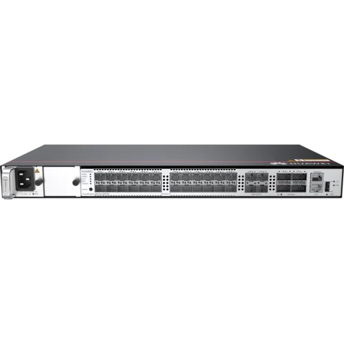

1. Блок питания 1 2. Блок питания 2
3. 28*1/10/25GE SFP28 4. 4*40/100GE QSFP28
5. Консольный порт 6. Порт управления
7. USB порт 8. Кнопка сброса конфигурации

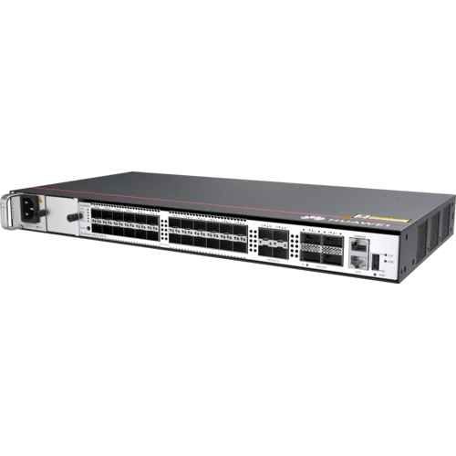

Подскажите, данные коммутаторы имеют какой-то удобный web интерфейс управления или настройка только через консоль? И доступ к управлению через обычные порты или спец порт?
NAG
11.03.2025, 05:10
Добрый день! Web интерфейс на коммутаторе присутствует. Так же коммутатор оснащен консольным портом и портом управления. На фото коммутатора с передней панели это два крайних правых порта (console и ETH). Так же присутствует порт USB 2.0
