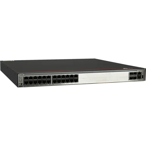

1. 24*10/100/1000BASE-T RJ-45 2. 4*10GE SFP+
3. Консольный порт 4. Управляющий порт
5. USB-разъем 6. Кнопка сброса настроек

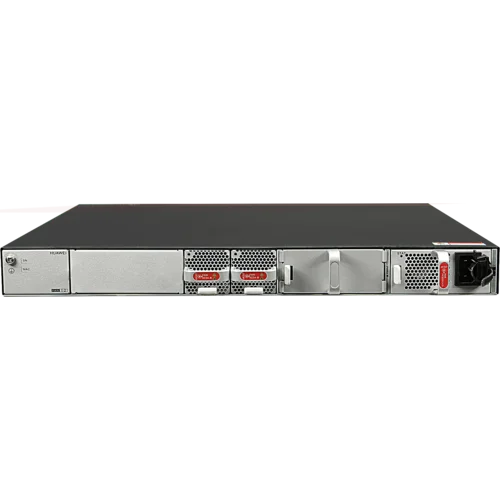

7. Точка заземления 8. Слот модуля FAN 1
9. Слот модуля FAN 2 10. Слот модуля питания 1
11. Слот модуля питания 2
