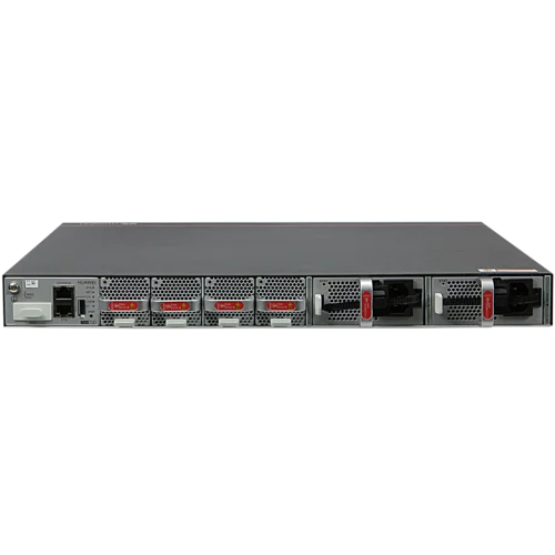

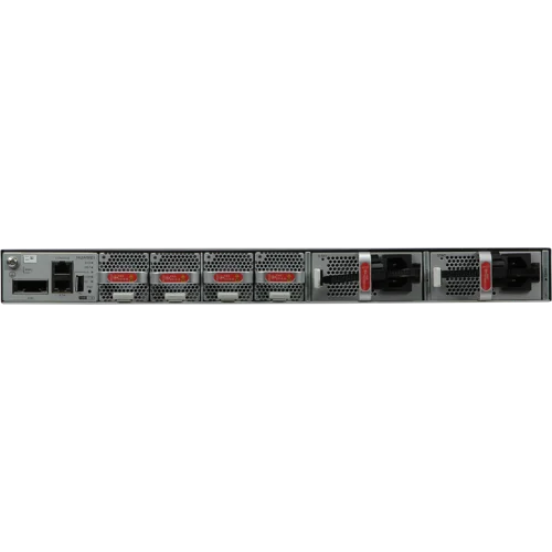

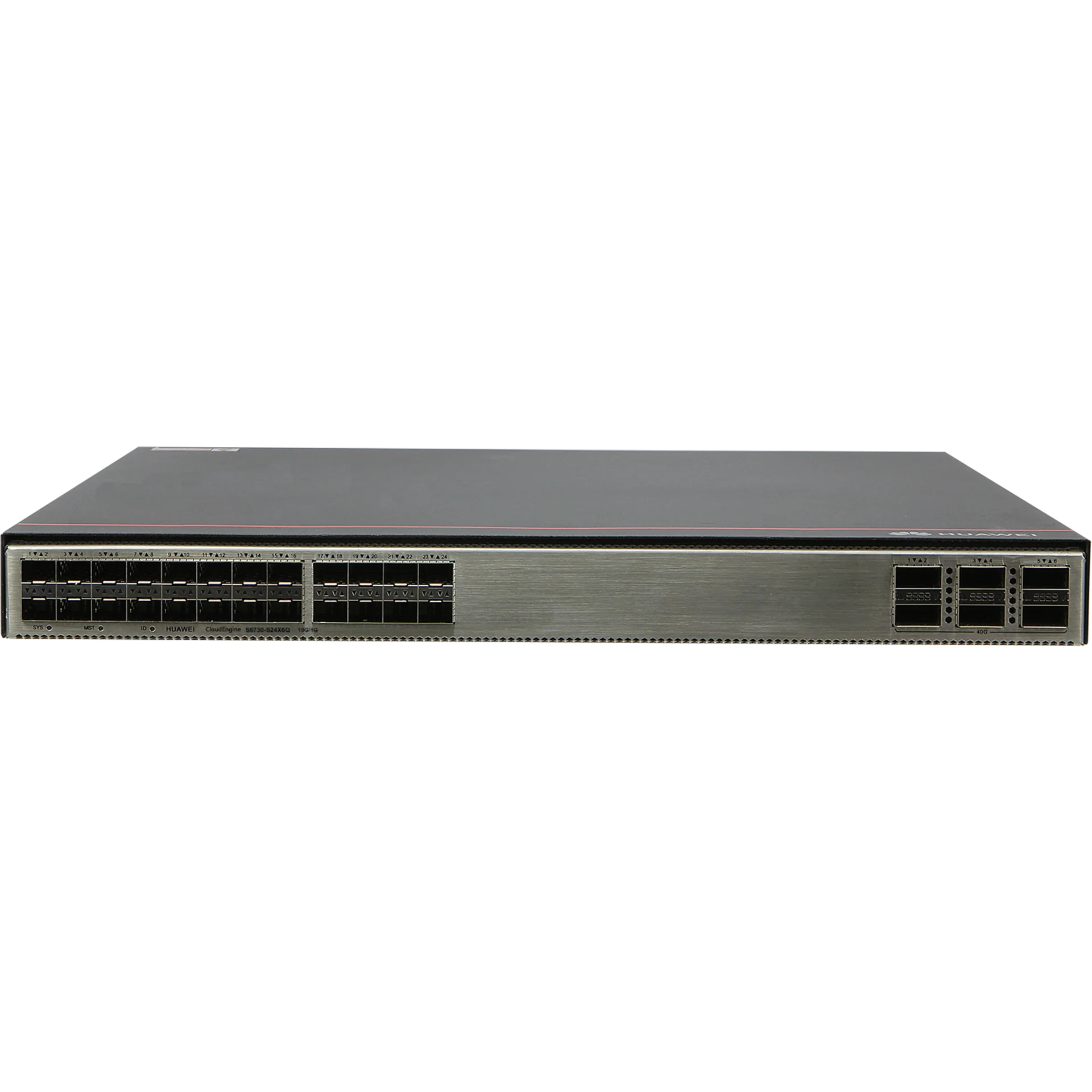

1. 24*10G SFP+ 2. 6*40G QSFP+
3. Точка заземления 4. Слот для накопителя SSD
5. Консольный порт 6. Порт управления
7. USB порт 8. Кнопка сброса настроек
9. Слот модуля вентиляторов 1 10. Слот модуля вентиляторов 2
11. Слот модуля вентиляторов 3 12. Слот модуля вентиляторов 4
13. Слот блока питания 1 14. Слот блока питания 2
