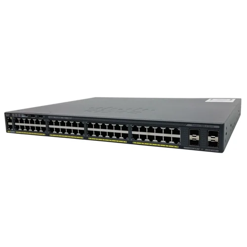

Коммутатор Cisco Catalyst WS-C2960X-48LPS-L

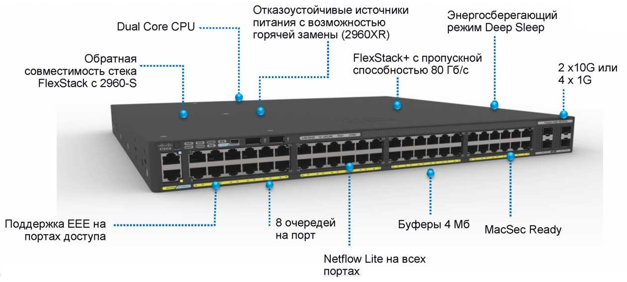

 Коммутаторы Catalyst 2960-X - стекируемые управляемые устройства фиксированной конфигурации, имеют встроенные функции защиты доступа и упрощенные процедуры установки и эксплуатации, а также необходимую емкость  для технологий Smart Install, OnePK и OpenFlow.

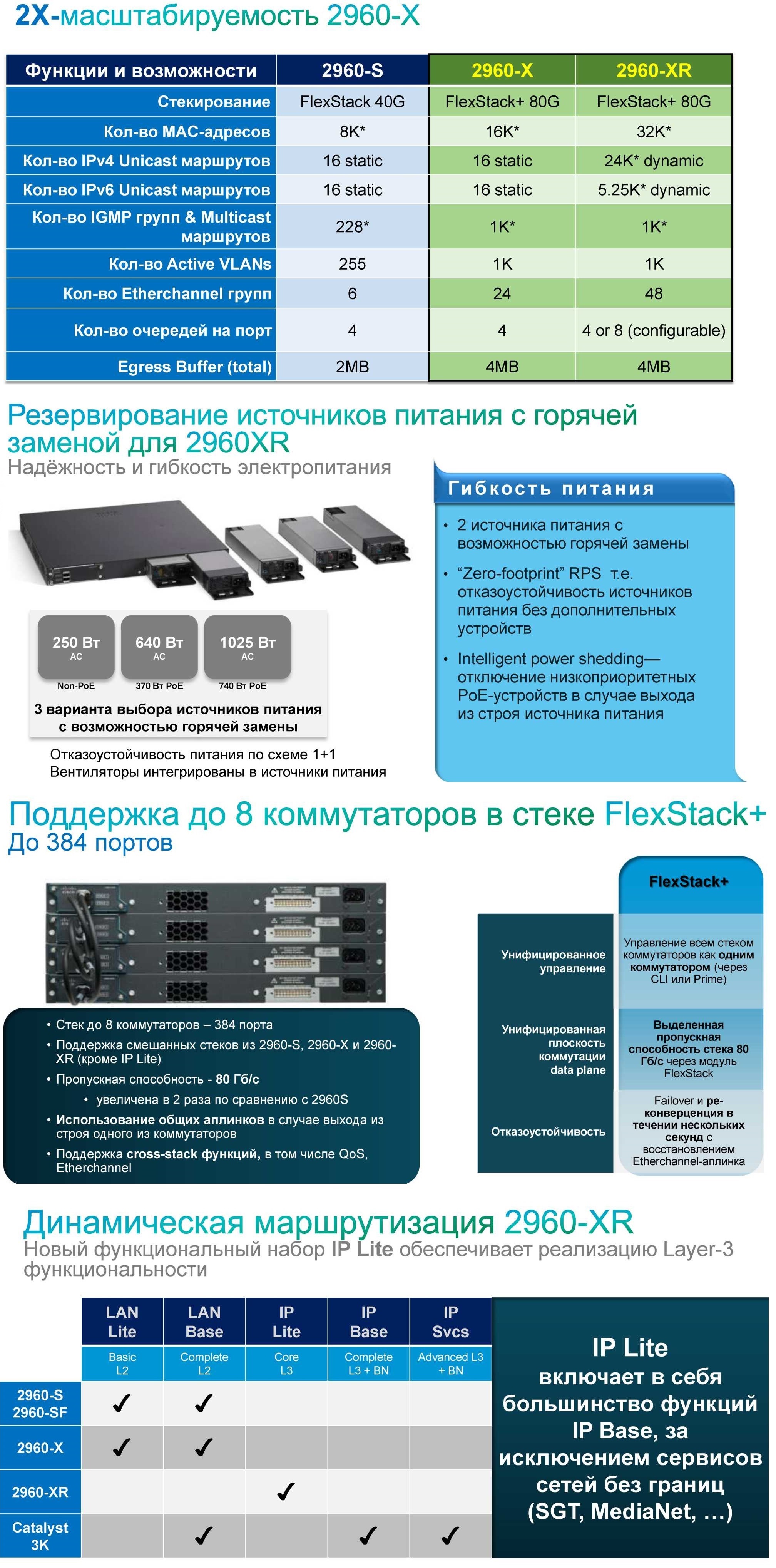

Придя на смену устройствам из серии Catalyst 2960-S с портами 10/100/1000, коммутаторы Catalyst 2960-X поддерживают обратную с ними совместимость в т.ч. при стекировании (в этом случае в стек можно объединить до 4 коммутаторов; без этого в стек FlexStack объединяется до 8 коммутаторов WS-C2960X).
Основные особенности:
  • Более современные двухядерные CPU, в 2 раза увеличен объём памяти DRAM и Flash, увеличено кол-во поддерживаемых VLAN, MAC-адресов, SPAN-сессий, размер буферов и т.д. В коммутаторах WS-C2960X реализована поддержка Netflow-Lite для всех downlink/uplink-портов для мониторинга трафика.
  • Технология энергосбережения за счет использования беспроводных точек доступа с технологией PoE+ и IP-телефонов Cisco DX650 Class 4, подключенных к 48-портовым коммутаторам Catalyst 2960-X. В результате энергопотребление сокращается на 27%. Дополнительную экономию энергоресурсов можно получить при использовании технологий Cisco Energy Wise, Energy Efficient Ethernet, Downlink Hibernation и Switch Hibernation - таким образом, общее снижение энергопотребления может достигнуть 80%.
  • Коммутаторы Catalyst 2960-X поддерживают программируемость сетей. Они готовы к использованию Cisco onePK - комплекса инструментов для разработки, автоматизации и быстрого создания услуг в программно-определяемых сетях Cisco Software Defined Network (SDN).
  • Вперые в семействе - маршрутизация на третьем сетевом уровне (L3) с интеллектуальным учетом особенностей каждого приложения, что делает Catalyst 2960-X самым интеллектуальным коммутатором в данном семействе.
  • Простотая установка, управление и диагностика, т.к. коммутаторы WS-C2960X входят в состав продуктов Cisco для унифицированного доступа и отлично интегрируются в инфраструктуру Cisco Prime для упрощения централизованного управления и в решения Cisco Identity Services Engine для упрощения управления политиками в среде One Policy. Кроме того, ими можно управлять с помощью решения Cisco Network Assistant (CNA), интуитивно понятный интерфейс которого дает возможность даже мало подготовленым пользователям поддерживать единый набор услуг на всех коммутаторах, маршрутизаторах и точках беспроводного доступа в сети.
