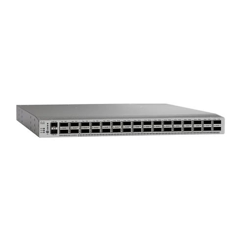

Коммутатор Cisco Nexus N3K-C3232C
Cisco
145 486 ₽
Гарантия 3 месяца
В комплект входит:
- Блок питания AC  Port Side Exhaust или Port Side Intake - 2 шт.
- Блок вентиляторов Port Side Exhaust или Port Side Intake - 4 шт.
Модель блоков питания и вентиляторов уточняйте у менеджера.
Крепления и дополнительные лицензии в комплект не входят!
Обзор продукта
Cisco Nexus® 3232C - это компактный (1RU), высокопроизводительный, энергоэффективный коммутатор с низкой задержкой и скоростью 100 Гбит/с, который входит в семейство коммутаторов Cisco Nexus 3000 серии. Данный коммутатор обеспечивает коммутацию на линейной скорости порта на 2 и 3 уровне с задержкой 450 нс. Работая под управлением ведущей в отрасли операционной системы Cisco® NX‑OS Software, коммутатор предоставляет заказчикам комплексные решения, которые широко распространены по всему миру.

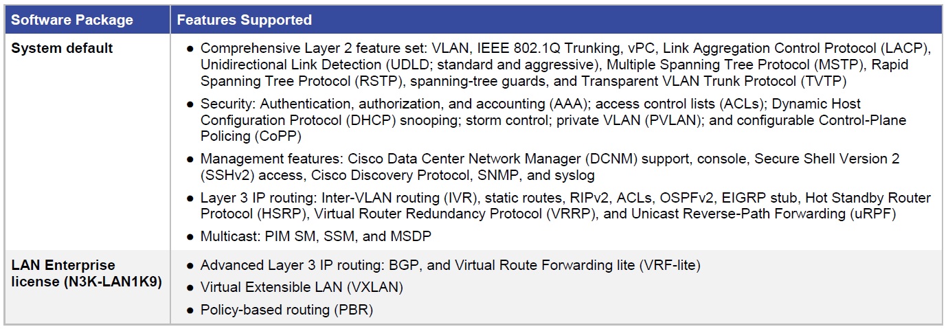

  • 32 порта 100 Гбит/с QSFP28 могут работать на скоростях 10, 25, 40, 50 и 100 Гбит/с, максимум 128 портов 25 Гбит/с
  • Пропускная способность 6.4 Тбит/с
  • Передача до 3.3 миллиардов пакетов в секунду (bpps)
  • Таблица MAC 40.000
  • Буфер 16 MB
  • четырёхядерный CPU
  • память DRAM 8 GB
  • Boot flash память 64 GB
  • MTU до 9216 байт (jumbo frames)
  • 2 блока питания (AC или DC)
  • Прямое (Port-side exhaust) и обратное (Port-side intake) охлаждение
  • Низкое энергопотребление
  • Низкая задержка коммутации ~450 нс
Дополнительные лицензии и функционал (заказываются отдельно, уточняйте у менеджера)
