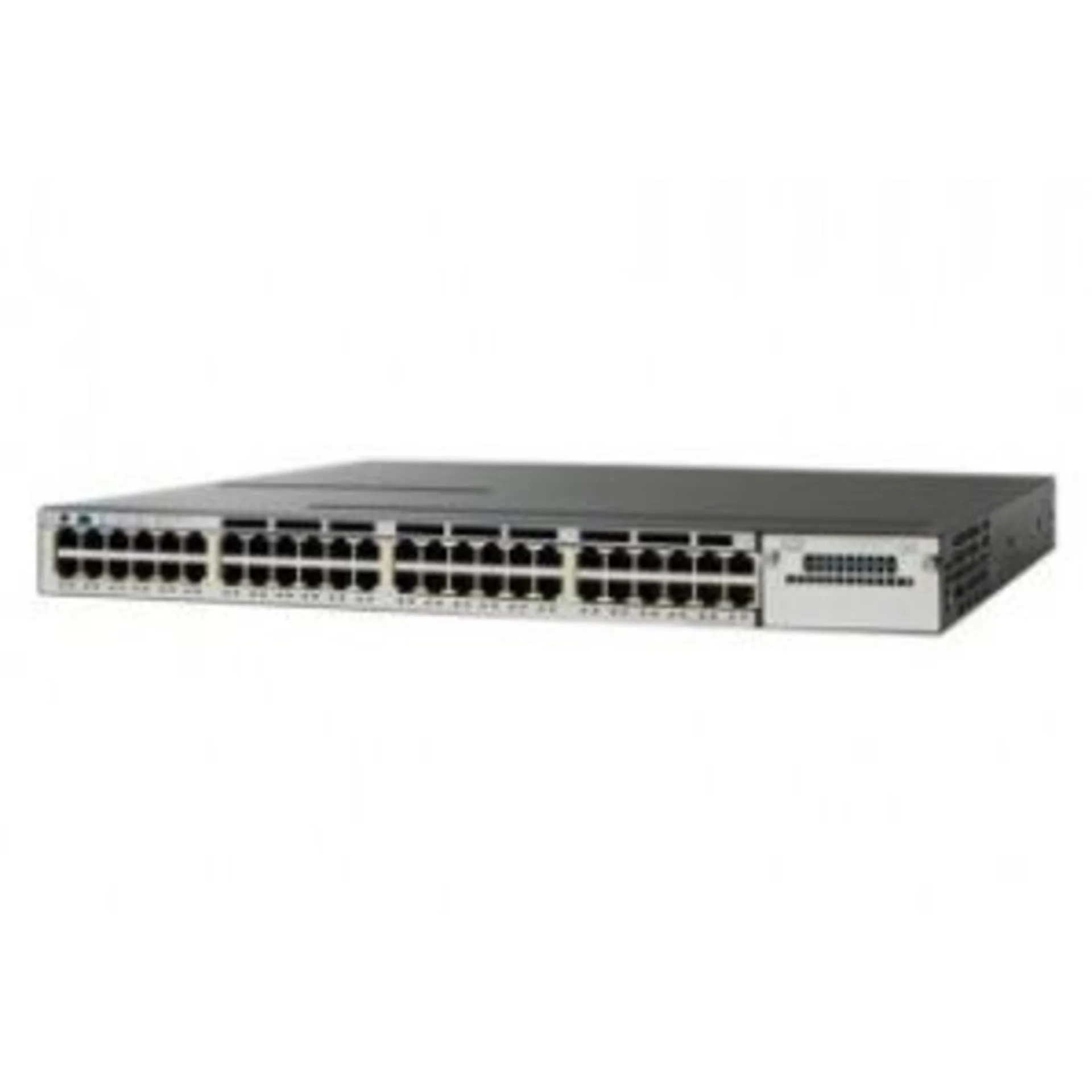

WS-C3750X-48PF-S
031002
Коммутатор Layer3, 48 портов 10/100/1000 Base-T PoE+ 802.3at, 2 порта 10G (SFP+, при установке соотв. модуля), блок питания AC, функционал IP Base
Коммутатор Cisco Catalyst WS-C3750X-48PF-S
Cisco
55 267
Гарантия 3 месяца
завтра, бесплатно
Отгрузим в ТК для доставки: 14 сентября
В комплект входит:
Блок питания C3KX-PWR-1100WAC - 1 шт
Крепления и модуль uplink C3KX-NM-1G/C3KX-NM-10G в комплект не входят!
На данный товар возможна гарантия NAG-NBD (Next Business Day), условия и цену уточняйте у менеджера
Catalyst 3750X - серия стекируемых многоуровневых коммутаторов. Коммутаторы этой серии спроектированы на основе серии Cisco 3750E и унаследовали все особенности линейки включая ASIC, коммутационную матрицу и функции Cisco IOS.
Основные отличительные особенности серии 3750X
  • Cisco StackPower (у моделей с индексами P-L, PF-L, P-S), технология доступная только на этой серии корммутаторов, позволяющая объединять и управлять блоками питания, и выделять ресурсы питания среди объединённых в один стек устройств (требуется IP Base). Так же поддерживается функция Zero-Footprint RPS. Поддерживается на 4 стекируемых устройства.
  • Сменный модуль сетевых интерфейсов предназначенных для аплинков, позволяет сменить интерфейсы аплинков на 4x1 1000BaseX (SFP) или 2х10G (SFP+) в точке установки коммутатора
  • Полная поддержка 802.3at PoE+ (у моделей с индексами P-L, PF-L, P-S), 30W на каждый из 48 портов коммутатора
  • Два вентиляторных модуля и два блока питания, в комплекте поставки один бп, с резервированием и горячей заменой. Доступны 4 варианта блоков питания включая DC для поддержки PoE.
  • MACsec, функция поддерживает шифрование 802.1ae на скорости подключения по всем 48 портам (требуется IP Base)

Тип коммутатора
Тип коммутатораУправляемый L3
Линейка CiscoCatalyst 3560-X, 3750-X
Интерфейсы
Интерфейсы 10/100/1000BaseT48
Интерфейсы для стекированияВстроенные
Консольный портRJ-45
USB type B
Количество портов с поддержкой PoE48
Количество основных портов48
Тип Uplink портовНет выделенных Uplink-портов
Питание
Напряжение питания~220V AC
L2 функционал
Поддержка стекированияДа
Количество VLAN1005
Размер таблицы MAC адресов12000
Агрегирование портовPAgP; LACP
Количество multicast групп1000
L3 функционал
Размер таблицы маршрутизации11000
Протоколы маршрутизацииOSPF; EIGRP; PIM; BGP; RIP
PoE
Поддержка PoEДа
Cтандарт PoE802.3at
PoE бюджет, W1100
