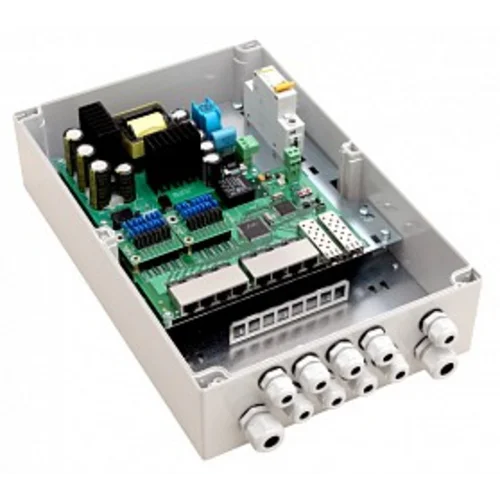

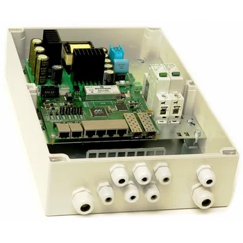

TFortis PSW-2G8F+ - уличный 10-портовый гигабитный управляемый коммутатор для построения сетей IP-видеонаблюдения с применением мощных IP-камер. Коммутатор выдает питание PoE+ (IEEE 802.3at, High PoE) до 30Вт на порт. Имеет встроенный оптический кросс.

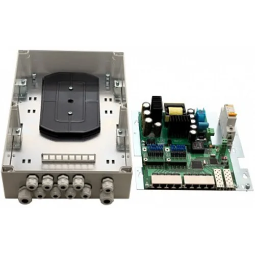

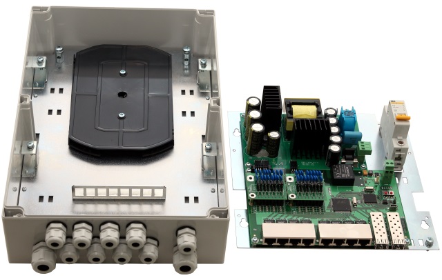

10-портовый коммутатор PSW-2G8F+ представляет собой всепогодный (IP66) компактный бокс (240х360х120 мм), изготовленный из прочного высококачественного пластика. Внутри блока установлена плата коммутатора, блок питания, оптический кросс. Монтажная панель имеет вырез в виде din-рейки для установки одного автомата.
Управляемый коммутатор на 10 портов TFortis PSW-2G8F+ удобно крепить к столбу (опоре) с помощью монтажной панели.
