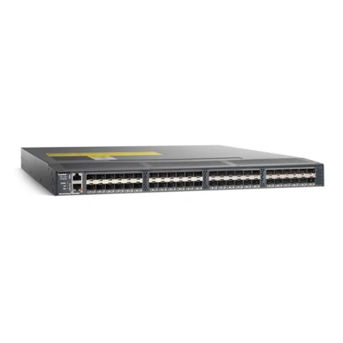

Многоуровневый коммутатор Cisco MDS 9148S c 48 портами Fiber Channel, поддерживающих линейную скорость до 16 Гбит/с.
Коммутатор Cisco MDS 9148S
Cisco
74 518
Гарантия 3 месяца
14 сентября, бесплатно
Отгрузим в ТК для доставки: 15 сентября
Поставляется с 48 активированными портами 2, 4, 8, и 16 Гбит/с.
В комплекте 2 БП AC DS-C48S-300AC.
Крепления в комплект не входят!
Cisco MDS 9148S Multilayer Fabric Switch - доступный, универсальный, легко управляемый коммутатор для сетей SAN начального уровня и для сетей отделов предприятий. Коммутатор, выполненный на специализированных ИС для сетей хранения типа «коммутатор на кристалле», обеспечивает выделенную полосу пропускания Fibre Channel 16 Гбит/с на каждом из 48 портов Cisco MDS 9148S. Для простоты заказа он поставляется в полной 48-портовой конфигурации.
Для упрощения настройки готового решения предусмотрен мастер быстрой настройки Quick Configuration Wizard. Предусмотрены такие функции корпоративного класса, как неразрушающая модернизация, виртуальные SAN (VSAN), межсетевая маршрутизация Inter-VSAN Routing (IVR), обеспечение качества обслуживания QOS, агрегирование каналов (Port Channels), виртуализация портов N-Port ID Virtualization (NPIV).
Для обеспечения высокой доступности установлены резервированные блоки питания и вентиляторы, допускающие замену в "горячем" режиме.

Ports:
● Fixed configuration with 48 ports of 16-Gbps Fibre Channel
● Available in a 12-port configurable base or as a bundle with all 48 ports enabled
● Enable incremental ports on the 12-port base model, with the 12-port On-Demand Activation license
Performance:
● Port speed: 2/4/8/16-Gbps autosensing with 16 Gbps of dedicated bandwidth per port
● Buffer credits: Up to 256 for a group of 4 ports, with a default of 64 buffer credits per port and a maximum of 253 buffer credits for a single port in the group
● PortChannel: Up to 16 physical links

Physical dimensions (HxWxD):
● Dimensions (H x W x D): 1.72 x 17.16 x 16.34 in. (4.37 x 43.59 x 41.50 cm), 1RU
● Rack-mountable in standard 19-inch Electronic Industries Alliance [EIA] rack
● Weight of fully configured chassis: 19.84 lb (9 kg)
Power:
● Power supply: 300W AC (2 per switch)
● Power cord: Notched C15 socket connector connecting to C16 plug on power supply
● AC input: 100 to 240V AC (10% range)
● Frequency: 50 to 60 Hz (nominal)
● Maximum power consumption:
◦ 100W (on base model config running 16G 100% traffic load at 25C)
◦ 125W (on fully populated config running 16G 100% traffic load at 25C)
● Airflow: back to front (toward ports)
● 200 linear feet per minute (LFM) through system fan assembly
● Cisco recommends maintaining a minimum air space of 2.5 in. (6.4 cm) between walls and chassis air vents and a minimum horizontal separation of 6 in. (15.2 cm) between two chassis to prevent overheating
