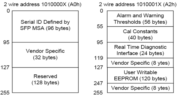

Коротко о том, какие таблицы EEPROM следует прошивать и какая информация в них содержится.
Как представлено на изображении выше, внутренняя память SFP/SFP+ трансиверов SNR имеет 2 таблицы A0 и A2. Кроме того принято делить таблицы на подтаблицы. Таблицу A0 с 0 по 127 байт называется A0 Нижняя (low), с 128 по 255 - A0 Верхняя (high). Таблица A2 с 0 по 127 байт называется A2 Нижняя (low), с 128 по 255 - A2 Верхняя (high).
Как правило таблица A0 нижняя перепрограммируется всегда, A0 верхняя перепрограммируется в случае если в модуле “эталоне” нет DDMI и есть какие-либо специфичные данные от производителя в таблице A0 верхняя.
Таблица A2 нижняя обычно не перепрограммируется, так как в ней содержатся корректировочные значения для правильной работы функции DDMI. Если таблица будет перезаписана, а исходные данные данные предварительно не сохранены, то восстановить корректную работу DDM будет невозможно.
Таблица A2 верхняя перепрограммируется в случае если в модулях есть DDMI и в модуле “эталоне” данная таблица заполнена специфичной информацией от вендора.

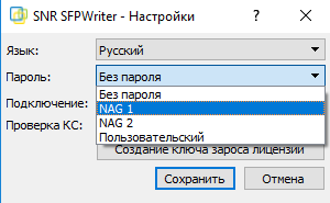

Как снять ограничение на перезапись в модулях SNR?
Если после нажатия клавиши запись появляется сообщение о том, что произошла ошибка и есть расхождения в контрольной сумме, то это значит, что данный модуль имеет защиту от перезаписи, снять которую можно с помощью выбора одного из типов пароля в меню Настройки:
Для выбора правильного пароля Вам необходимо определиться с принадлежностью модуля к той или иной партии. Для модулей SNR с S/N, которые начинаются на “SH” необходимо выбирать тип пароля NAG2, для всех остальных - NAG1.

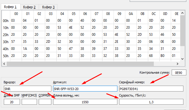

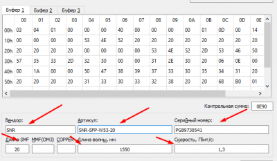

Какую информацию можно менять в прошивке для модулей и на что это “влияет”?
В интерфейсе программы SNR SFPWriter имеется возможность изменения информационных параметров в прошивке модуля. Для этого после чтения прошивки с модуля, укажите необходимые значения в одном из полей:
Следует понимать, что при внесении изменений в прошивку модуля его физические свойства не изменяются. Т.е. основные характеристики, такие как: рабочая длина волны, дальность и др. останутся в соответствии с указанными в документации к этой модели оптического модуля.
Изменения в прошивку влияют лишь на то, как модуль будет определяться в оборудовании, например:
