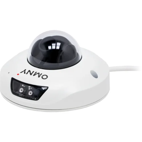

IP камера OMNY BASE miniDome2AE-WDS 17, купольная 2Мп (1920x1080) 30к/с, 1.7мм, F2.0, 802.3af A/B, 12±1В DC, ИК до 15м, встр.микр., (после теста)

Тип камерыКупольная
ОсобенностьСверхширокий угол обзора
Размер матрицы, дюйм1/2.8
МатрицаIMX335
ПроцессорMSC335
ИК-подсветка до, м15
Управляемая ИК-подсветка из WEBнет
ANRнет
Подключения и интерфейсы
Аналоговый видеовыход BNCнет
Количество пользователей8
Одновременных подключений8
ПО для ПКбесплатное ПО для ПК (Windows, Linux, Mac OS)
Приложение для смартфонаБез p2p
БраузерыIE выше 8.0 c ActiveX, другие бразуеры с поддержкой HTML5
Локальное хранилищеMicroSD
Тревожный вход/выходнет
Аналитика
Базовая аналитикадетектор движения и саботажа
Изображение и аудио
Улучшение изображения3D DNR / RoI / DEFOG / BLC
WDRWDR 120dB
Мин. освещенность цвет, Лк0.005
Мин. освещенность ЧБ, Лк0.001
ВидеоКодекH.265/H.264(HP/MP/BP)/MJPEG
Макс. разрешение, Мп2
Первый поток1920x1080 25кс
Второй поток4CIF/VGA/HVGA/CIF 25кс
Третий потокD1 (MJEPG, 1к/с)
БитрейтH.264/MJPEG: 50-6000Кбит/с
Аудио интерфейсымикрофон
АудиоКодекG.711 A/U, AAC
Оптика
Фокусное расстояние объектива, мм1.7
Тип объективафиксированный
Тип крепления объективаM12
Диафрагмафиксированная
Апертура, FF2.0
Горизонтальный угол обзора,°135
Сеть
Протоколы сетевыеIPv4/v6, RTMP/RTSP/RTP/RTCP, TCP/UDP, HTTP, DHCP, DNS, FTP, DDNS, PPPOE, SMTP, SNMP, UPnP, ONVIF 2.4, HTTP, CGI, Push-модуль для Macroscop Cloud
Сетевые интерфейсы10/100BASE-T
Сетевое хранение данныхнет
Питание
Питание802.3af; 12В DC
Потребляемая мощность, Вт5.5
Защита от статических разрядовдо 6000В (IEC 61000-4-5-2014)
Грозозащитадо 4000В (IEC 61000-4-5-2014)
Эксплуатация
ПылевлагозащитаIP66
ВандалостойкостьIK10
Работа при температуре ниже -40°Cнет
Рабочая температура, °Cот -40 до 60
Холодный старт, Cот -40
Допустимая ОВ10%-90%
Размеры, ммØ102 x 56
ВЕС, КГ0.45
Материал корпусаМеталл+поликарбонат

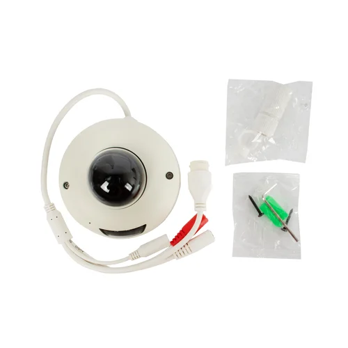

Комплект поставкиКамера - 1 шт
Паспорт устройства - 1 шт
Компакт-диск - 1 шт
Саморез с дюбелем - 2 шт
Влагозащитный колпачок - 1 шт
Шестигранник - 1 шт
Шаблон для сверления - 1шт
