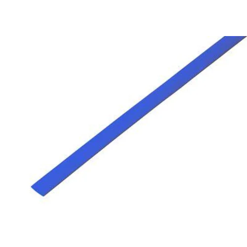

Термоусаживаемая трубка REхANT — один из самых популярных и надежных термоусаживаемых материалов.
Предназначена для восстановления поврежденной и создания новой изоляции, герметизации поверхностей и электрических соединений кабелей и проводов, бандажирования и маркировки проводов, для создания антикоррозийных защитных и декоративных покрытий.
Технические характеристики:
1. Горючесть: не поддерживает горение
2. Относительное удлинение при разрыве: не менее 200 %
3. Температура усадки:110 ?
4. Температурный диапазон в режиме эксплуатации: -40...+125 ?
5. Прочность на растяжение: не менее 10.4 МПа
6. Электрическая прочность: не менее 19.7 кВ/мм
7. Рабочее напряжение: 600 В
8. Удельное электрическое сопротивление: 10^14 Ом/см
9. Диаметр трубки до усадки: 8,0 мм
10. Диаметр трубки после усадки: 4,0 мм
11. Толщина трубки после усадки: 0,6 мм
12. Состав: Полиолефин
Отличается высокой гибкостью; материал(полиолефин), из которого изготовлена трубка, экологически безопасен.
Уникальным свойством термоусаживаемых трубок является их способность менять свой диаметр, сжиматься в результате нагрева и принимать форму предмета или материала, на который совершается усадка, для этого достаточно нагреть трубку до необходимой температуры, а потом дать остыть.
Трубка имеет свойство подавления горения, то есть она неспособна поддерживать горение, в отсутствии открытого огня затухает самостоятельно и неспособна воспламеняться.
Рекомендуется проведение работ по усадке трубок с помощью специальных электромонтажных фенов и газовых горелок REхANT.
