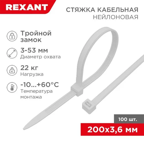

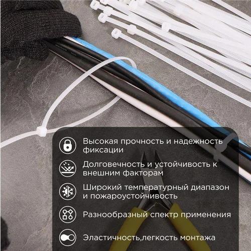

Хомут нейлоновый (кабельная стяжка) 200х3,6 мм белый «Тройной замок» предназначен для крепления или обвязки в жгут кабелей и проводов, крепления гибких гофротруб, а также других предметов к несущей поверхности или для соединения между собой. Используется при проведении электромонтажных работ, при монтаже структурированных кабельных систем, для бытовых нужд, а также в других отраслях народного хозяйства.
Представляет собой гибкую полоску из нейлона высокой прочности (полиамид-6,6) с двусторонним полотном с зубчиками и новым замком с тремя точками контакта на конце. Благодаря новой конструкции имеет прочность минимум на 30 % больше по сравнению с аналогами. Полиамид-6,6 — кристаллизующийся конструкционный материал, имеющий высокую твердость и механическую прочность, отличающийся высокими электроизоляционными свойствами. Простой и удобный монтаж осуществляется вручную следующим образом: большим пальцем левой руки прижать замок к пучку, а правой рукой затягивайте петлю, либо с помощью специального инструмента «Тройной замок» арт.12-4521 или 12-4541 (вставить конец затяжки в замок и затянуть до полной фиксации пучка, после чего отрезать выступающую часть бандажа).
Не рекомендуется перегибать при затяжке.

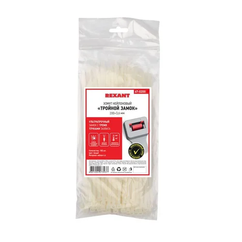

Хомуты «Тройной замок» упакованы революционным образом - в запаянный пакет ZIP-Lock, который обеспечивает хранение в соответствии с рекомендациями по хранению такой продукции, а с другой стороны при эксплуатации дает дополнительное удобство — последующее удобное и надежное хранение и многоразовое использование после вскрытия.
Хомуты нейлоновые «Тройной замок» гарантируют качество, оперативность и экономичность профессионального электромонтажа, обеспечив максимально надежную фиксацию предметов. Являются эксклюзивной продукцией от REXANT!
Основные характеристики:
- длина и ширина: 200х3,6 мм
- диаметр охвата (максимальный): 50 мм
- максимальная рабочая нагрузка: 24 кг
- прочность при растяжении: не менее 50 МПа
- модуль упругости при растяжении: 8000-11000 МПа
- высокое сопротивление к основаниям, маслам, смазочным материалам, хлоридным растворителям
- класс воспламеняемости: UL 94 класс V-2 (самозатухающий)
- не содержит галогенов
- тип: неразъемные, одноразового использования
- температурный диапазон использования: –40...+90 ?
- количество в упаковке: 100 шт.
- цвет: белый.
