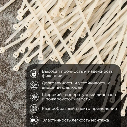

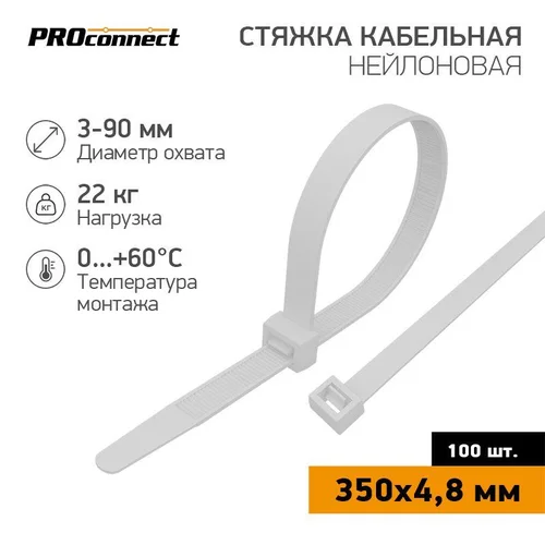

Хомут нейлоновый (кабельная стяжка) PROconnect предназначен для крепления или обвязки в жгут кабелей и проводов, крепления гибких гофротруб, а также других предметов к несущей поверхности или для соединения между собой. Такая стяжка используется при проведении электромонтажных работ, при монтаже структурированных кабельных систем, для бытовых нужд, а также в других отраслях народного хозяйства. Представляет собой гибкую полоску из нейлона высокой прочности (полиамид-6,6) с замком на конце. Полиамид-6,6 — кристаллизующийся конструкционный материал, имеющий высокую твердость и механическую прочность, отличающийся высокими электроизоляционными свойствами. Простой и удобный монтаж осуществляется вручную следующим образом: большим пальцем левой руки прижать замок к пучку, а правой рукой затягивайте петлю, либо с помощью специального инструмента REXANT арт.12-4521 или 12-4541 (вставить конец затяжки в замок и затянуть до полной фиксации пучка, после чего отрезать выступающую часть бандажа). Не рекомендуется перегибать бандаж при затяжке. Хомуты нейлоновые гарантируют качество, оперативность и экономичность профессионального электромонтажа, обеспечив максимально надежную фиксацию предметов. Основные характеристики: - длина и ширина: 350х4,8 мм - диаметр охвата (максимальный): 90 мм - максимальная рабочая нагрузка: 22 кг - высокое сопротивление к основаниям, маслам, смазочным материалам, хлоридным растворителям - класс воспламеняемости: UL 94 класс V-2 (самозатухающий) - тип: неразъемные, одноразового использования - температурный диапазон использования: –35...+85 ? - количество в упаковке: 100 шт. - цвет: белый.
Вид/марка материалаПолиамид (PA)
Высота,м0.04
Длина ленты, стяжки ,мм350
Длина, м0.38
Защитное покрытие поверхностиПластиковое покрытие
Максимальный диаметр пучка ,мм90
МатериалПластик
ПрозрачныйНет
Рабочая температура ,град.C-35...80
Разборный зажимНет
СтранаКитай
Тип крепленияНет (без)
Толщина полосы ,мм1.3
Устойчивые к ультрафиолетуНет
Утверждение согласно MILНет
Утверждение согласно ULДа
Утверждение согласно VGНет
Ширина,м0.09
Гарантийный срок12 месяцев
ЦветБелый
Не содержит (без) галогеновДа
