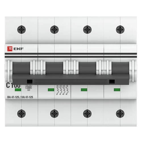

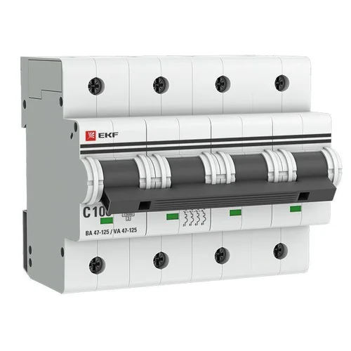

Выключатель автоматический модульный 4п C 100А 15кА ВА 47-125 PROxima EKF mcb47125-4-100C
EKF
• НАЗНАЧЕНИЕ Выключатель автоматический это механический коммутационный аппарат, способный включать, проводить и отключать токи при нормальном состоянии цепи, а также включать, проводить в течение заданного времени и автоматически отключать токи в указанном аномальном состоянии цепи, таких, как токи короткого замыкания. • ОБЛАСТЬ ПРИМЕНЕНИЯ Применяется в электрических сетях низкого напряжения, для коммутации и защиты электрических сетей и аппаратов различного назначения. • ПРИНЦИП ДЕЙСТВИЯ Включение-отключение производится рычажком , провода подсоединяются к винтовым клеммам . Защелка фиксирует корпус выключателя на DIN-рейке и позволяет при необходимости легко его снять (для этого нужно оттянуть защелку, вставив отвертку в петлю защелки). Коммутацию цепи осуществляют подвижный и неподвижный контакты. Подвижный контакт подпружинен, пружина обеспечивает усилие для быстрого расцепления контактов. Механизм расцепления приводится в действие одним из двух расцепителей: тепловым или магнитным. • ДОПОЛНИТЕЛЬНЫЕ ПРИНАДЛЕЖНОСТИ ИЛИ АКСЕССУАРЫ В стандартною комплектацию входит само изделие
Высота,м0.08
Гарантийный срок7 лет
Глубина монтажа, установки ,мм44
Для скрытого монтажаНет
Количество защищенных полюсов4
Номин. отключающая способность при коротком замыкании Icu IEC 60898 при 23015
Номин. отключающая способность при коротком замыкании Icu IEC 60898 при 4008.8
Номин. отключающая способность при коротком замыкании Icu IEC 60947-2 при 215
Номинальная отключающая способность в соответствии с EN 60898 ,кА15
Номинальное напряжение (В)230
Номинальный ток, А.100
Общее количество полюсов4
Рабочая температура окружающей среды ,град.C-25...50
Род токаПеременный ток (AC)
Сечение однопроволочного проводника ,кв.мм1...35
Степень загрязнения (число)2
Степень защиты IPIP20
Характеристика срабатыванияC
Частота (Гц)50
Ширина в числах модульных расстояний6
Ширина,м0.09
СерияPROxima
