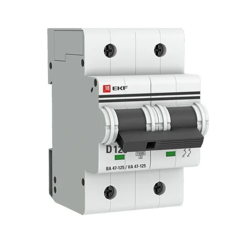

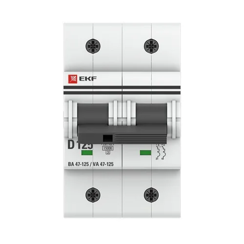

• НАЗНАЧЕНИЕ
Выключатель автоматический это механический коммутационный аппарат, способный включать, проводить и отключать токи при нормальном состоянии цепи, а также включать, проводить в течение заданного времени и автоматически отключать токи в указанном аномальном состоянии цепи, таких, как токи короткого замыкания.
• ОБЛАСТЬ ПРИМЕНЕНИЯ
Применяется в электрических сетях низкого напряжения, для коммутации и защиты электрических сетей и аппаратов различного назначения.
• ПРИНЦИП ДЕЙСТВИЯ
Включение-отключение производится рычажком , провода подсоединяются к винтовым клеммам . Защелка фиксирует корпус выключателя на DIN-рейке и позволяет при необходимости легко его снять (для этого нужно оттянуть защелку, вставив отвертку в петлю защелки). Коммутацию цепи осуществляют подвижный и неподвижный контакты. Подвижный контакт подпружинен, пружина обеспечивает усилие для быстрого расцепления контактов. Механизм расцепления приводится в действие одним из двух расцепителей: тепловым или магнитным.
• ДОПОЛНИТЕЛЬНЫЕ ПРИНАДЛЕЖНОСТИ ИЛИ АКСЕССУАРЫ
В стандартною комплектацию входит само изделие
| Общие | |
| Вид товара | Выключатель автоматический модульный |
| Высота,м | 0.055 |
| Гарантийный срок | 7 лет |
| Глубина монтажа, установки ,мм | 44 |
| Для скрытого монтажа | Нет |
| Количество защищенных полюсов | 2 |
| Номин. отключающая способность при коротком замыкании Icu IEC 60898 при 230 | 15 |
| Номин. отключающая способность при коротком замыкании Icu IEC 60898 при 400 | 8.8 |
| Номин. отключающая способность при коротком замыкании Icu IEC 60947-2 при 2 | 15 |
| Номинальная отключающая способность в соответствии с EN 60898 ,кА | 15 |
| Номинальное импульсное напряжение ,кВ | 4 |
| Номинальное напряжение (В) | 400 |
| Номинальное напряжение изоляции Ui ,В | 660 |
| Номинальный ток, А. | 125 |
| Общее количество полюсов | 2 |
| Рабочая температура окружающей среды ,град.C | -25...50 |
| Род тока | Переменный ток (AC) |
| С коммутируемым нейтральным проводником | Да |
| Сечение многопроволочного гибкого проводника ,кв.мм | 1...25 |
| Сечение однопроволочного проводника ,кв.мм | 1...35 |
| Степень загрязнения (число) | 2 |
| Степень защиты IP | IP20 |
| Характеристика срабатывания | D |
| Частота (Гц) | 50 |
| Ширина в числах модульных расстояний | 3 |
| Ширина,м | 0.075 |
| Серия | PROxima |
