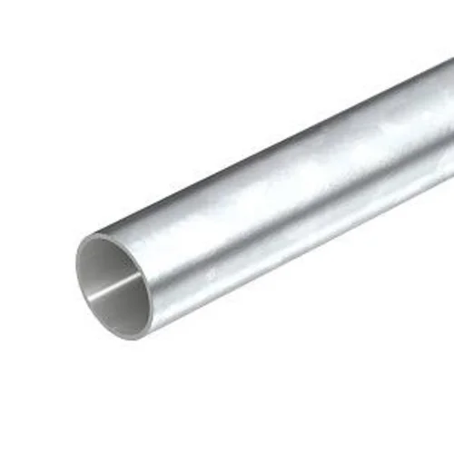

Труба метал. D20 без резьбы S20 W G (дл.3м) OBO 2046841 – монтажный элемент трубопровода.
Изготовлен из оцинкованной стали толщиной 1,2 мм, защищенной цинкованием от коррозийного воздействия. Представляет собой полую трубу длиной 3 м диаметром 20 мм, не окрашена.

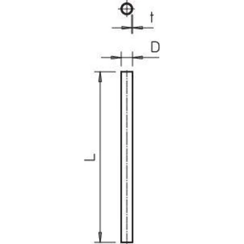

| Общие | |
| Вид товара | Стальная труба для электропроводки |
| Высота,м | 0.02 |
| Исполнение | Жесткая без резьбы |
| Класс прочности на сжатие | Тяжелая (класс 4) |
| Монтаж в земле | Нет |
| Подходит для установки в бетон | Да |
| Скрытый монтаж | Да |
| Температура эксплуатации ,град.C | -45...-45 |
| Установка на деревянную повержность | Да |
| Ширина,м | 0.02 |
| Внешний диаметр ,мм | 20 |
| Материал | Сталь |
| Для наружной установки | Да |
| Гарантийный срок | 12 месяцев |
| Защитное покрытие поверхности | Гальванически/электролитически оцинкованная |
