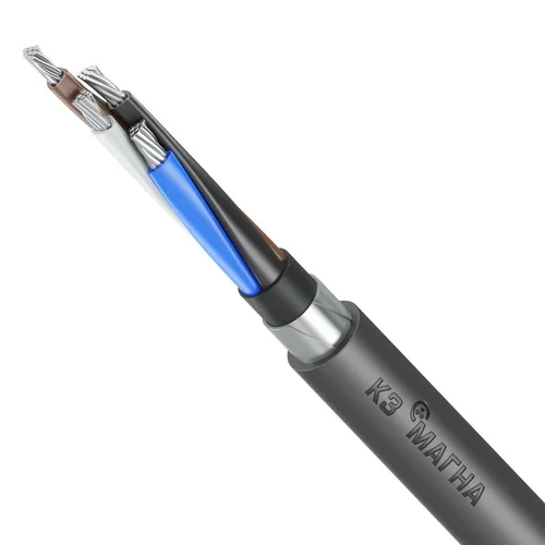

Кабели силовые для стационарной прокладки с алюминиевыми жилами с изоляцией и оболочкой из поливинилхлоридного пластиката на номинальное переменное напряжение 0,66 и 1 кВ. Кабели изготовляются для общепромышленного применения при поставках на внутренний рынок. Температура эксплуатации -50С до + 50С. Срок службы кабелей - не менее 15 лет при соблюдении требований потребителем условий транспортирования, хранения, прокладки (монтажа) и эксплуатации. Гарантийный срок эксплуатации 3 года.
| Общие | |
| Бронированый | Да |
| Вид товара | Кабель силовой |
| Высота,м | 0.036 |
| Допустимая температура при эксплуатации (без движения) ,град.C | -50...50 |
| Защитный провод заземления | Нет |
| Изоляция жилы | Поливинилхлорид (PVC) |
| Класс проводника | 2 - многопроволочная |
| Количество жил | 4 |
| Максимально допустимая температура проводника ,град.C | 70 |
| Маркировка жил | Цвет |
| Материал внешней оболочки | Поливинилхлорид (PVC) |
| Материал проводника | Алюминий |
| Наличие экрана | Нет |
| Наружный диаметр (прибл.) ,мм | 30.136 |
| Низкое выделение дыма в соответствии с EN 61034-2 (исполнение нг-LS) | Нет |
| Номинальное напряжение u ,кВ | 1 |
| Номинальное сечение проводника ,кв.мм | 50 |
| Огнестойкость | Нет |
| Рекомендуемая температура монтажа при протяжке ,град.C | -15...-15 |
| Свинцовая оболочка | Нет |
| Серия | АВБШв |
| Форма жил проводника | Секторная |
| Цвет внешней оболочки | Черный |
| Ширина,м | 0.036 |
| Гарантийный срок | 5 лет |
