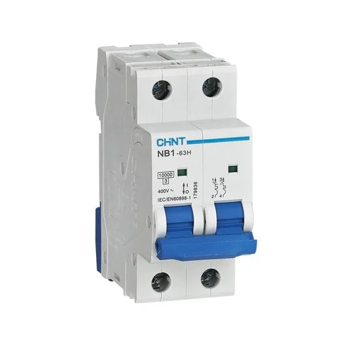

Выключатель автоматический модульный 2п C 1А 10кА NB1-63H (R) CHINT 179823
Автоматические выключатели NB1-63H защищают распределительные, групповые и питающие электрические цепи, а так же электроприборы от перегрузок и токов короткого замыкания. Главное отличие автоматов всей серии NB1-63H от других модульных автоматических выключателей - это высокая номинальная отключающая способность - до 10 кА, а так же большая устойчивость к нагрузкам. Более того, серия NB ценится за широкие возможности диспетчеризации. Данная модель выключателей применяется во вводно-распределительных щитах жилых гражданских и административных зданий, а также для защиты электроустановок промышленного назначения. Модульный автоматический выключатель NB1-63H крепится на DIN-рейку. Для этого устройство оснащено держателем с двумя фиксированными положениями. В конструкции предусмотрено окошко индикации силовых контактов. Также выключатель имеет специальные контакты для подключения шин типа PIN и FORK. Номинальные токи моделей, входящих в данную серию, составляют от 1 до 63 A. Характеристики срабатывания по току КЗ: B, C и D. Устойчивость данной модели автоматов к нагрузкам составляет до 20 000 механических циклов и до 4 000 электрических циклов. Преимущества: - Высокое качество комплектующих - Быстрый монтаж и надежность крепления - 100% контроль качества сборки - Международные сертификаты качества - Индикация положения контактов
