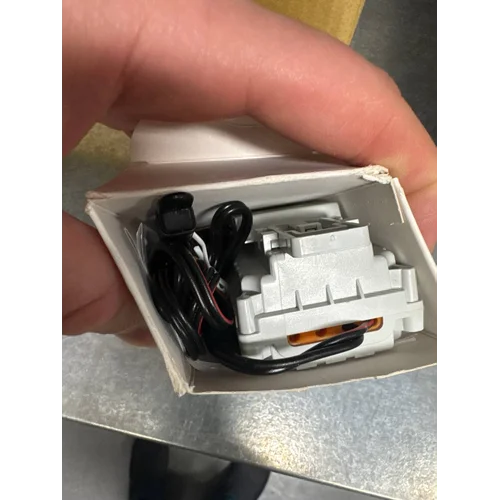

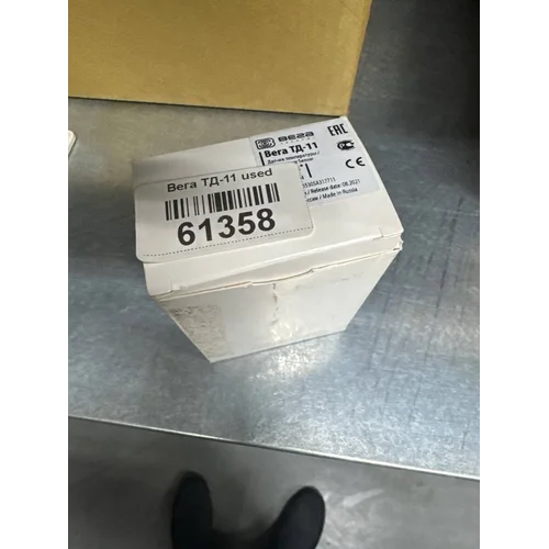

Датчик температуры представляет собой передающее LoRaWAN устройство с внешним измерительным элементом. Диапазон измеряемых температур -55...+100 °С. Питание от встроенной батареи. Устройство класса А. Класс защиты корпуса IP65. Оборудование после теста, имеет небольшие потертости, следы эксплуатации, пвореждена и загрезнена упаковка.

Комплектация:
Температурный датчик Вега ТД-11............... 1 шт.
Внешний измерительный элемент ....................... 1 шт.
Винты ...................... 4 шт.
Паспорт ......................... 1 шт.
