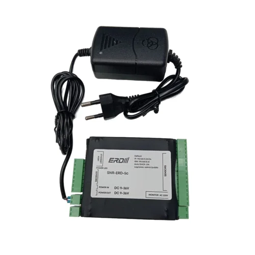

Устройство удалённого контроля и управления, с расширенными функциями управления ИБП по протоколу Megatec. Питание контроллера мониторинга ERD от внешнего источника 9-36 В (в комплекте).
Устройство удалённого контроля и управления ИБП SNR-ERD-5c (с блоком питания)
SNR-ERD
5 850 ₽
Контроллер многофункциональный SNR-ERD-5 (далее - SNR-ERD) предназначен для организации автоматизированной системы управления производственными процессами, в том числе для измерения, сбора и хранения данных с первичных преобразователей и микропроцессорных измерительных преобразователей, обеспечения функции шлюзования различных интерфейсов и сетей связи, регистрации дискретных сигналов состояния оборудования, выдача команд телеуправления, обработки полученной информации и передачи её на вышестоящие уровни системы управления.
Специализация устройства на управление источниками бесперебойного питания UPS посредством протокола Megatec. Поддерживаются все модели где присутствует этот протокол.
Область применения: системы сбора и передачи информации; автоматизированные системы коммерческого и технического учёта различных ресурсов, автоматизированные системы диспетчерского управления на объектах предприятий электросвязи, электроэнергетики, нефтегазодобывающей промышленность, а так же на предприятиях других отраслей промышленности.
Основные характеристики:
  •   Универсальные дискретные контакты, программируемые на вход или на выход;
  •   Цифровой вход для подключения датчиков температуры (DS18B20);
  •   Отслеживание наличия напряжения, функция «датчик фазы»,прямой 220 вход;
  •   Аналоговый вход, 0-72В DC, 2шт;
  •   Преобразователь интерфейсов Eth-RS232/485, с расширенными возможностями прямого опроса по RS485 Megatec;
  •   Универсальное питание, через винтовой коннектор номинально 9-36В (в комплекте);
