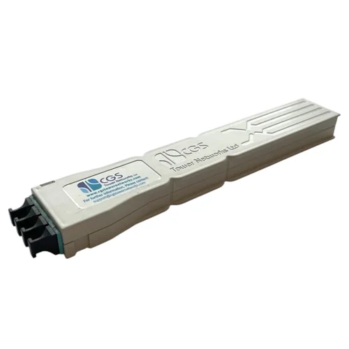

Пассивный оптический отвод TT15-N-OM3-1-1-D-100G-F-70-M-U от CGS Tower Networks - это устройство ответвления трафика (Network TAP), адаптированное под архитектуру высокоплотных многомодовых (Multimode) линий современных центров обработки данных (ЦОД).
Пассивный оптический отвод TT15 MTP-UPC MM OM3 70:30
CGS Tower Networks
18 656 ₽
завтра, бесплатно
Отгрузим в ТК для доставки: 24 ноября
Параметр / Маркер кода Значение Описание
Линейка оборудования TT15 Network Taps
Исполнение портов N (No Laser Shutter) Конфигурация портов без встроенных автоматических затворов (шторок). Используется в полностью закрытых или фиксированных оптических кроссах, где не требуется частая ручная коммутация.
Тип кабельной среды OM3  Network Taps

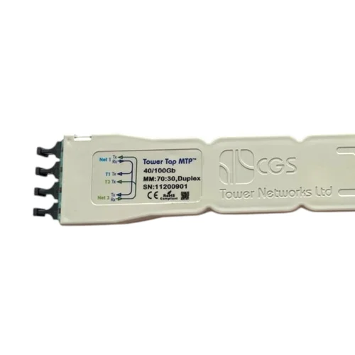

Коэффициент деления  70:30 Прецизионное спектральное разделение луча на стеклянной призме: 70% оптического бюджета сохраняется для транзита сетевого линка (Live Net), 30% выводится на мониторинг (TAP).
Скорость передачи 100G Полная поддержка скоростей до 100 Гбит/с. Разработано под трансиверы параллельной оптики малого радиуса действия (например, 100GBASE-SR4).
Интерфейс ввода (Стык А) F (Female) Высокоплотный разъем MTP/MPO гнездового типа (без направляющих металлических пинов). Предназначен для прямого подключения со стороны магистрального кабеля с пинами (Male).
Интерфейс вывода (Стык В) M (Male) / U (UPC) Высокоплотный разъем MTP/MPO штыревого типа (с направляющими пинами) с прямой ультра-физической полировкой (UPC).
