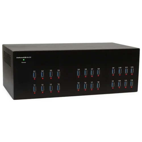

Дубликатор DistKontrolUSB-24 Copy 3.0 — USB-дубликатор на 24 порта для одновременного копирования информации на флешки и другие USB-накопители. Исходный носитель занимает один порт, а данные с него записываются на 23 подключённых целевых накопителя. Доступ к настройкам и запуску операций осуществляется через веб-интерфейс.

    • Одновременная запись данных на 23 целевых накопителей.
    • Поддержка устройств USB 3.0, USB 2.0, USB 1.1 и USB 1.0.
    • Общая скорость передачи информации устройства составляет до 40 МБ/с.
    • Последовательный и параллельный режимы работы.
    • Светодиодная индикация состояния USB-портов.

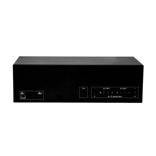

        ◦ Металлический корпус высотой 3U для установки в 19-дюймовую стойку.

        ◦ Дополнительный Ethernet-порт на 1 Gb.
        ◦ Дополнительный блок питания с двумя режимами работы: оба блока работают одновременно; один блок активен, второй в резерве.
        ◦ Защитный модуль USB-портов под пломбу.
        ◦ Защитный модуль с механическими замками.
Количество управляемых USB портов (Входов)24
