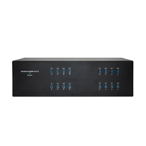

DistKontrolUSB-16 Copy 3.0 — USB-дубликатор с 16 портами для тиражирования данных на флеш-накопители и другие USB-носители. Один порт предназначен для исходного накопителя, а 15 остальных — для записи копий. Настройка и запуск выполняются через веб-интерфейс, устанавливать дополнительное программное обеспечение не требуется.

    • Одновременная запись данных на 15 целевых накопителей.
    • Поддержка устройств USB 3.0, USB 2.0, USB 1.1 и USB 1.0.
    • Общая скорость передачи информации устройства составляет до 40 МБ/с.
    • Последовательный и параллельный режимы работы.
    • Светодиодная индикация состояния USB-портов.

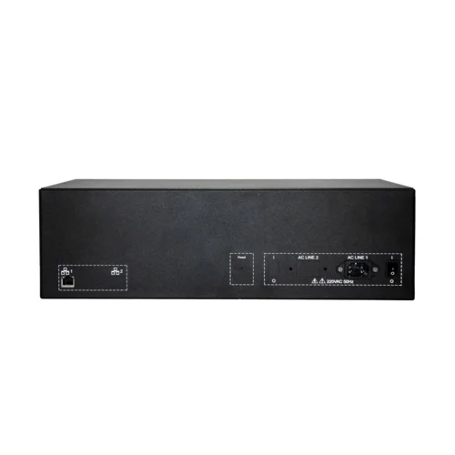

        ◦ Дополнительный Ethernet-порт на 1 Gb.
        ◦ Дополнительный блок питания с двумя режимами работы: оба блока работают одновременно; один блок активен, второй в резерве.

Порт RJ-451
