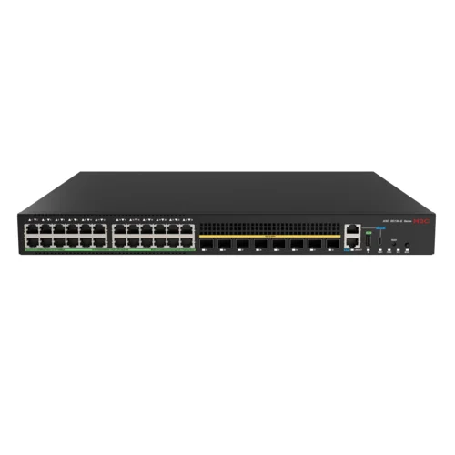

H3C S5130S-24UN8X-EI-G-V2 — управляемый коммутатор доступа уровня L3 серии S5130S-EI-G-V2, предназначенный для построения корпоративных сетей, подключения беспроводных точек доступа, IP-камер, телефонов и других устройств с поддержкой питания PoE. Модель оснащена 24 мультигигабитными портами 10/100/1000/2500BASE-T PoE++ и 8 портами 1G/10GBASE-X SFP+, что позволяет одновременно подключать пользовательское оборудование и организовывать высокоскоростные восходящие соединения.

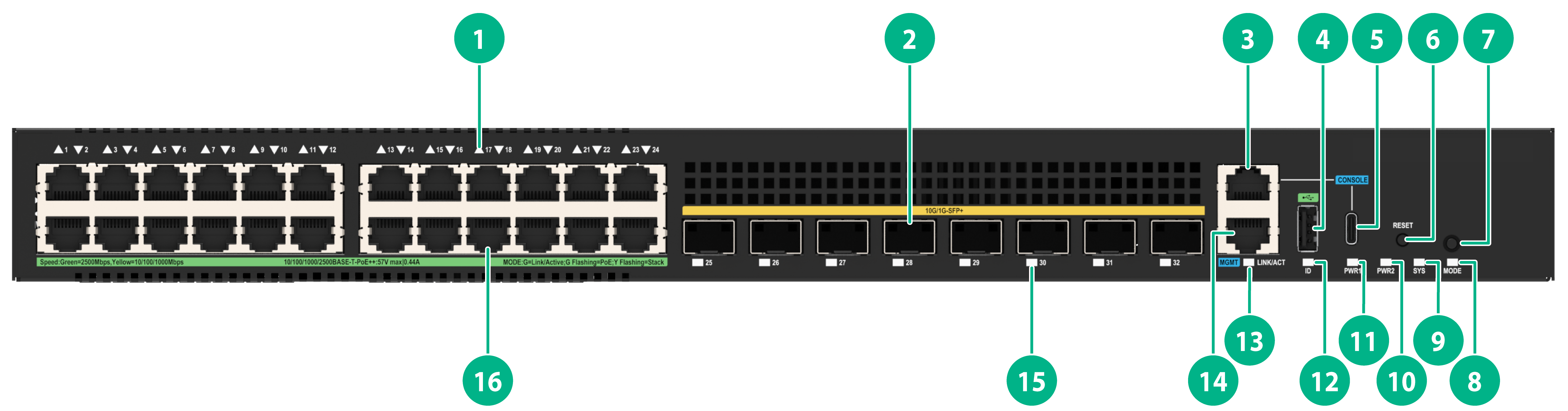

(1) Светодиодный индикатор порта Ethernet с автоматическим определением 10/100/1000/2500BASE-T
(2) порт SFP+
(3) Консольный порт (КОНСОЛЬ)
(4) USB-порт
(5) Консольный порт USB Type-C
(6) Кнопка сброса (RESET)
(7) Кнопка режима
(8) Светодиод режима (MODE)
(9) Светодиод состояния системы (SYS)
(10) Светодиодный индикатор состояния источника питания 2 (PWR2)
(11) Светодиод состояния источника питания 1 (PWR1)
(12) ID LED (ID)
(13) Светодиодный индикатор порта Ethernet управления (LINK/ACT)
(14) Порт управления Ethernet (MGMT)
(15) Светодиод порта SFP+
(16) Автоматически определяемый порт Ethernet 10/100/1000/2500BASE-T

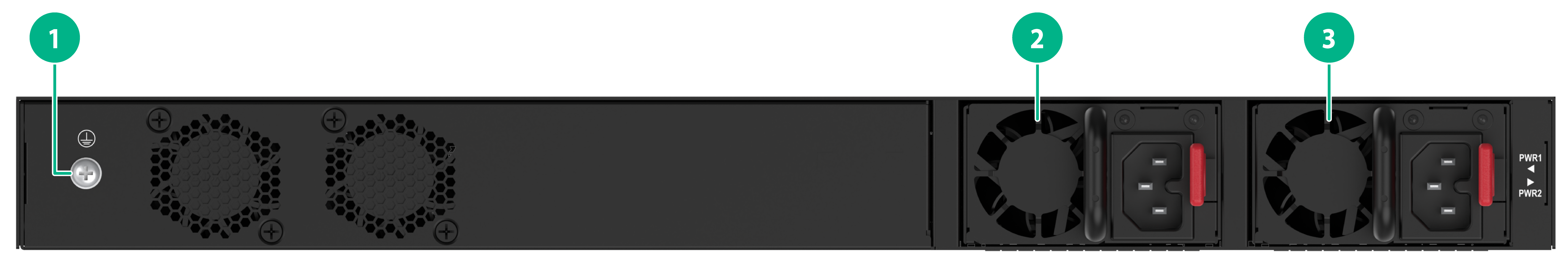

(1) Заземляющий винт
(2) Источник питания 1
(3) Источник питания 2
