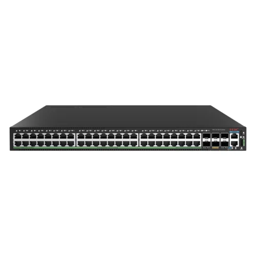

H3C S5130S-48UN6X-EI-G-V2 — управляемый коммутатор доступа уровня L3 серии S5130S-EI-G-V2, предназначенный для построения высокопроизводительных корпоративных сетей и подключения устройств, которым требуется повышенная пропускная способность и питание по Ethernet. Модель оснащена 48 мультигигабитными портами 10/100/1000/2500BASE-T с поддержкой PoE++ и 6 портами 1G/10GBASE-X SFP+ для высокоскоростных восходящих соединений.

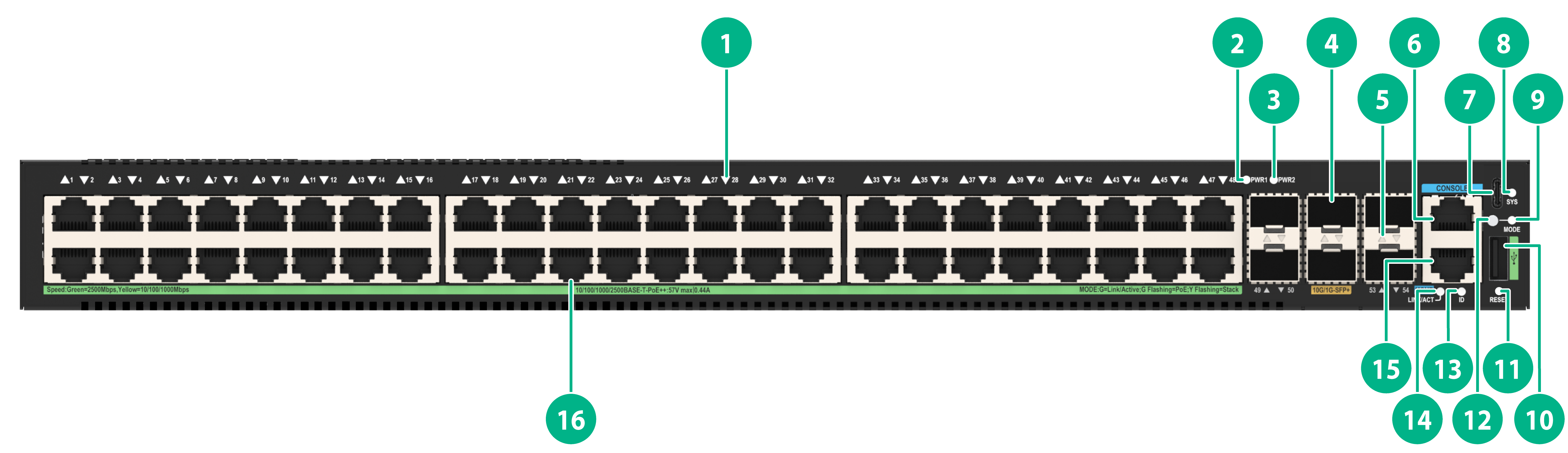

(1) Светодиодный индикатор порта Ethernet с автоматическим определением 10/100/1000/2500BASE-T
(2) Светодиод состояния источника питания 1 (PWR1)
(3) Светодиодный индикатор состояния источника питания 2 (PWR2)
(4) порт SFP+
(5) Светодиод порта SFP+
(6) Консольный порт (КОНСОЛЬ)
(7) Консольный порт USB Type-C
(8) Светодиод состояния системы (SYS)
(9) Светодиод режима (MODE)
(10) USB-порт
(11) Кнопка сброса (RESET)
(12) Кнопка режима
(13) ID LED (ID)
(14) Светодиодный индикатор порта Ethernet управления (LINK/ACT)
(15) Порт управления Ethernet (MGMT)
(16) Автоматически определяемый порт Ethernet 10/100/1000/2500BASE-T

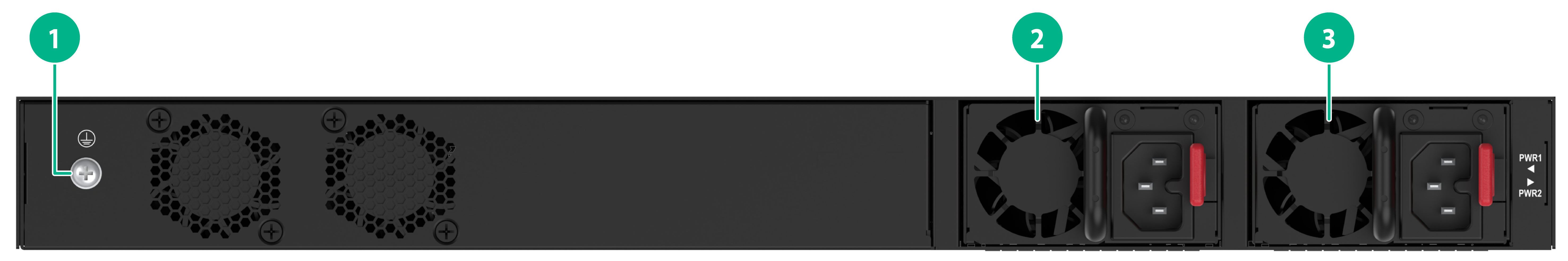

(1) Заземляющий винт
(2) Источник питания 1
(3) Источник питания 2
