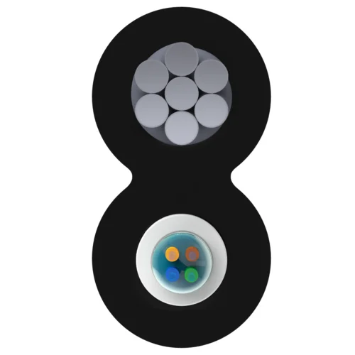

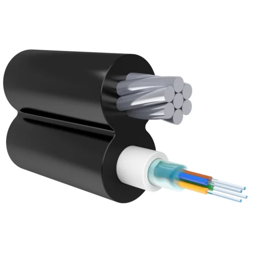

Волоконно-оптический кабель SNR PRO Mini-8 предназначен для подвеса на опорах воздушных линий связи, столбах городского освещения, между зданиями и сооружениями. При сохранении минимальных геометрических размеров (6,7 х 4,0мм), удалось сохранить все преимущества кабеля тип-8: высокая стойкость к растягивающей нагрузке (4000Н), удобство разделки и монтажа, минимальный вес конструкции (39,5 кг/км).
Конструкция:
Конструкция кабеля представляет собой оптический модуль со свободно уложенными оптическими волокнами. Для защиты оптических волокон от химического воздействия водорода, свободное пространство внутри оптического модуля заполнено гидрофобным гелем. Стойкость кабеля к растягивающей нагрузке придает вынесенный силовой элемент – стальной оцинкованный трос диаметром 2,2 мм. Внешняя оболочка изготовлена из HDPE-компаунда (полиэтилен высокой плотности).
Тип оптического кабеляПодвесной, с дополнительным силовым элементом
Диэлектрическая конструкцияНет
Количество волокон4
Тип волокнаSM (G.652.D)
Габаритные размеры кабеля, мм6,7х4,0
Силовой элементСтальной трос
Диаметр силового элемента, мм4,1 (с оболочкой)
Стойкость к растяжению, кН4.0
Разрывная нагрузка, кН4
Материал оболочкиHDPE
Цвет оболочкиЧерный
Температура монтажа, °Cот -30 до 70
Температура хранения, °Cот -60 до 70
Масса кабеля, кг/км39,5
Стандартная строительная длина, км5
Тип барабана10
