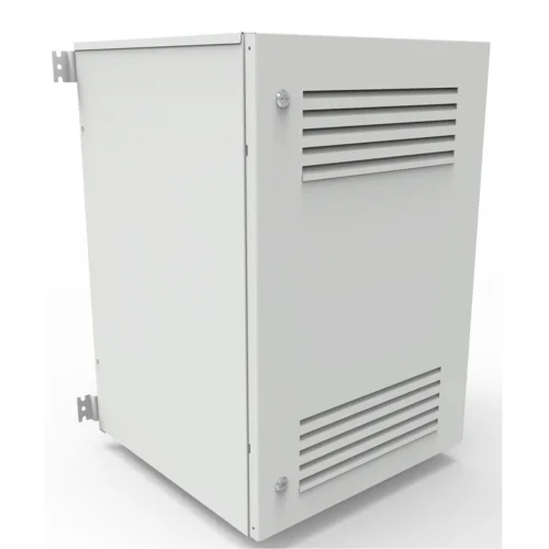

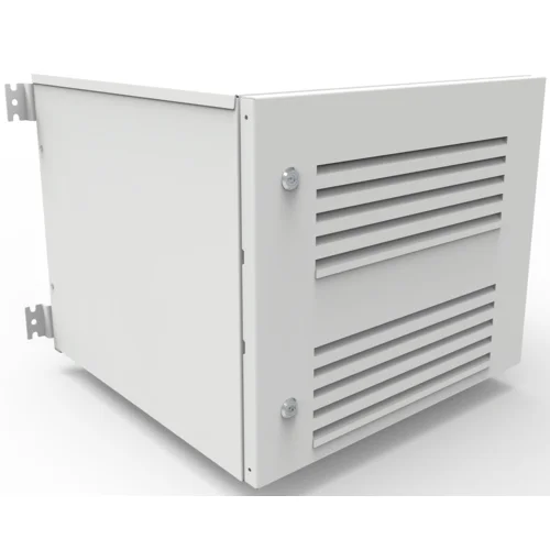

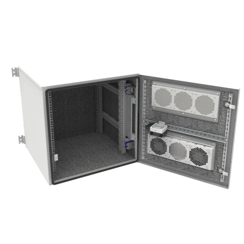

Настенный уличный всепогодный шкаф B-OptiX серии BO-OWC 19", 12U, 600x600x600 мм, IP54 предназначен для размещения автономно функционирующего активного и пассивного оборудования и поддержания заданного температурного режима внутри шкафа при эксплуатации. Возможна установка в закрытых помещениях или на открытом воздухе.

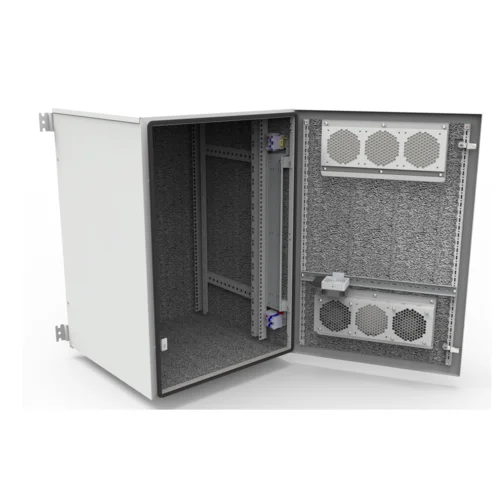

Корпус шкафа имеет сварную металлическую конструкцию, изнутри покрыт термоизоляционным негорючим материалом. В основании шкафа предусмотрена съемная заглушка для ввода кабеля. Шкаф оснащен регулируемыми по глубине 19" направляющими толщиной 1,5 мм.

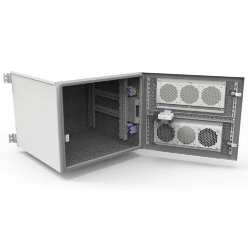

Для обогрева используется тепловентилятор мощностью 150 Вт, подключенный через термостат для защиты от перегрева. Он поддерживает точную и равномерную температуру внутри шкафа, предотвращая образование конденсата, замерзание и вызываемые ими отказы оборудования.

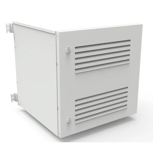

Для вентиляции используются два вентилятора 120x120x38 мм с фильтрами, также подключенные через термостат. Вентиляторный модуль устанавливается на «вдув» или «выдув». Защитная решетка предотвращает механические воздействия и попадание влаги внутрь шкафа. Фильтрующий материал легко заменяется с помощью подручных средств.
Вид климатического исполнения У2 по ГОСТ 15150-69 с предельными рабочими температурами воздуха при эксплуатации от -50 °C до +45 °C и относительной влажностью воздуха не более 80% при +20 °C. Степень защиты: IP54.

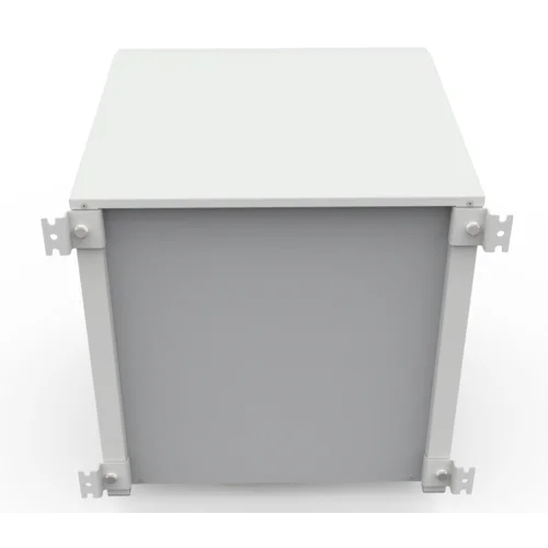

Материалы: холоднокатаная сталь ГОСТ 19904-90. Толщина деталей не менее 1,2 мм. Покрытие – порошково-полимерная краска, соответствующая ГОСТ 9.410-88, цвет RAL 7035. Шкаф крепится на стену анкерными болтами М10 через отверстия Ø11 мм (болты в комплект поставки не входят).
Особенности конструкции:
  • Цельносварной корпус, покрытый изнутри негорючим термоизоляционным материалом
  • 19" монтажные профили с регулировкой по глубине

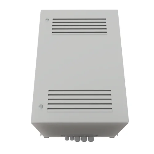

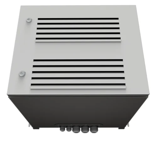

  • Съемная заглушка для ввода кабелей, кабельные гермовводы PG29 и PG16 в комплекте
  • Нагрев (тепловентилятор 150 Вт), охлаждение, контроль климата
  • Распределенная нагрузка при установке на стену: 120 кг
  • Степень защиты IP54
  • Диапазон температуры эксплуатации от -50 °C до +45 °C

  • Шкаф укомплектованный – 1 шт
  • Монтажный профиль 19" с регулировкой по глубине – 4 шт
  • Блок управления климатом (терморегулятор) – 2 шт
  • Тепловентилятор 150 Вт, 220 В – 1 шт
  • Вентилятор 120x120x38 мм, 220 В – 2 шт
  • Кронштейн для установки на стену – 4 шт
  • Съемная заглушка под кабельные вводы – 1 шт
  • Кабельный гермоввод PG29 – 3 шт
  • Кабельный гермоввод PG16 – 2 шт
