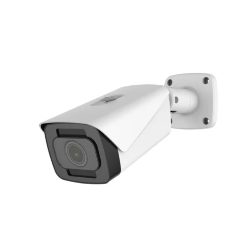

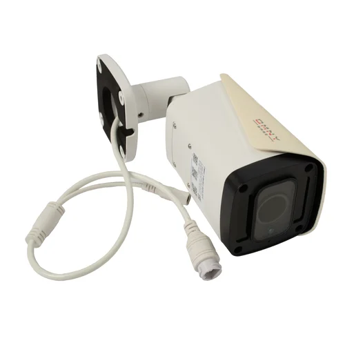

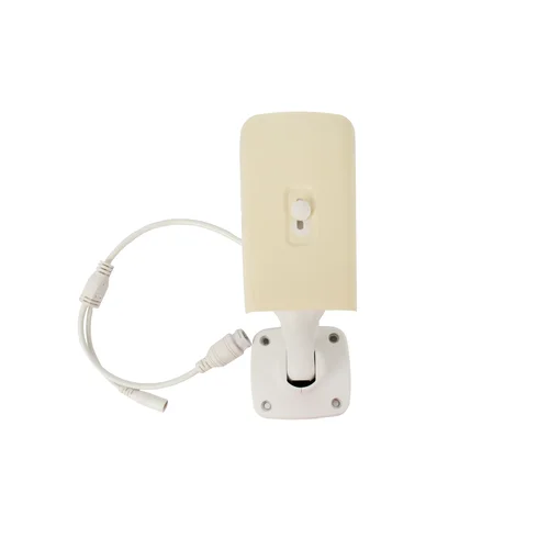

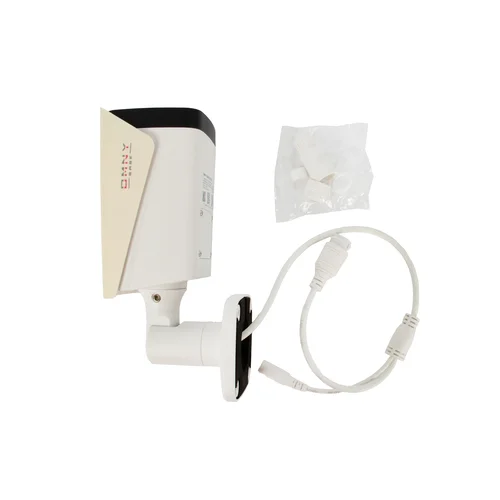

Камера сетевая буллет 5мп OMNY BASE ViBe5EZ-WDS-C 2812 (после теста)
OMNY
655,99 ₽
Гарантия 36 месяцев
Характеристики хранилищаMicroSD до 256Гб
Общее
Тип камерыБуллет
Размер матрицы, дюйм1/3"
МатрицаGC4663
ПроцессорSSC337DE
ИК-подсветка до, м60
Управляемая ИК-подсветка из WEBда
ANRнет
Подключения и интерфейсы
Аналоговый видеовыход BNCнет
Количество пользователей8
Одновременных подключений8
ПО для ПКIPCmanager
Приложение для смартфонаOMNYVIDEO
БраузерыIE выше 8.0 c ActiveX, другие бразуеры с поддержкой HTML5
Локальное хранилищеMicroSD
Тревожный вход/выходнет
Аналитика
Базовая аналитикаОбнаружение человека, детектор движения и саботажа, обнаружение вторжения
Изображение и аудио
Улучшение изображенияAGC/BLC/3D DNR/DEFOG/RoI/LDC/Режим "Коридор"
WDRReal WDR 120dB
Мин. освещенность цвет, ЛкЦветное: 0.005
Мин. освещенность ЧБ, ЛкЧ/Б: 0.001 (F1.0, AGC вкл.), ИК: 0
ВидеоКодекH.265+/H.264+/H.265/H.264/MJPEG
Макс. разрешение, Мп5
Первый поток5Мп (2592x1944) (5-25к/с)
Второй поток4CIF/VGA/HVGA/CIF (1-25к/с)
Третий поток4CIF (MJPEG, 1к/с)
БитрейтОсн.поток: 256-8000Кбит/с
Субпоток: 50-1000Кбит/с
Аудио интерфейсыВстроенный микрофон
АудиоКодекG.711A/G.711U/AAC/G.726/PCM
Оптика
Фокусное расстояние объектива, мм2.8-12
Тип объективамоторизованный
Тип крепления объективаФ14
ДиафрагмаМоторизованная
Апертура, FF1.2
Горизонтальный угол обзора,°85-30
Сеть
Протоколы сетевыеIPv4/v6, RTMP/RTSP/RTP/RTCP, TCP/UDP, HTTP, DHCP, DNS,
FTP, DDNS, PPPOE, SMTP, SNMP, UPnP, ONVIF 2.4, HTTP, CGI
Сетевые интерфейсыRJ-45 (10/100Base-T)
Сетевое хранение данныхFTP
Wi-Fi в камеренет
Питание
Питание802.3af A/B; 12±1В DC
Потребляемая мощность, Вт9,5
Защита от статических разрядовдо 6000В (IEC 61000-4-5-2014)
Грозозащитадо 4000В (IEC 61000-4-5-2014)
Эксплуатация
ПылевлагозащитаIP67
ВандалостойкостьIK10
Работа при температуре ниже -40°Cнет
Холодный старт, Cот -40
Допустимая ОВ10%-90%
Размеры, мм220.0 × 82.4 ×75.4
ВЕС, КГ0.58
Материал корпусаМеталл и поликарбонат
