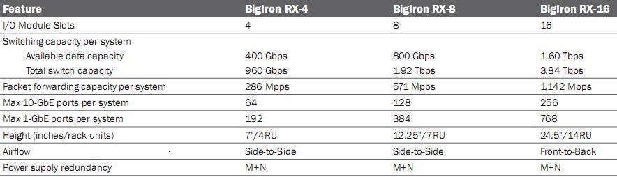

Семейство  BigIron RX состоит из трех моделей шасси – 4, 8, 16  слота для интерфейсных модулей.

  • Поддержка распределенной маршрутизации Brocade Direct Routing (BDR) - таблица форвардинга (FIB) имплементируется в каждую линейную карту и позволяет в пределах линейной карты поддерживать до 512000 IPv4 и 64000 IPv6 маршрутов с аппаратной обработкой.

Все четыре модели модульных шасси серии BigIron RX разработаны для безостановочного функционирования. Модули управления резервируются в режиме 1:1, процессорные модули свич-фабрик и блоки вентиляторов – в режиме N+1, а блоки питания в режиме N+M. Аппаратные компоненты поддерживают «горячую» замену. Дополнительно к этому, BigIron RX поддерживает обновление ПО без остановки служб L2 и «тёплый» рестарт протоколов BGP и OSPF.
Архитектура BigIron RX построена по принципу фабрики коммутации CLOS с виртуализацией выходных очередей. Неблокируемая архитектура оптимизирована для максимальной пропускной способности с малыми задержками для пакетов любой длины. Производительность  BigIron RX масштабируется до более чем  2 миллиардов  пакетов в секунду, что ставит это шасси  на ведущие позиции на рынке среди коммутаторов уровня предприятия.
