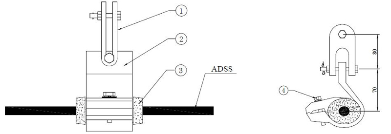

Зажим состоит из серьги, подвеса, резинового зажима и болта.
.jpg)
1 - Серьга;
2 - Подвес;
3 - Резиновый зажим;
4 - Болт.
