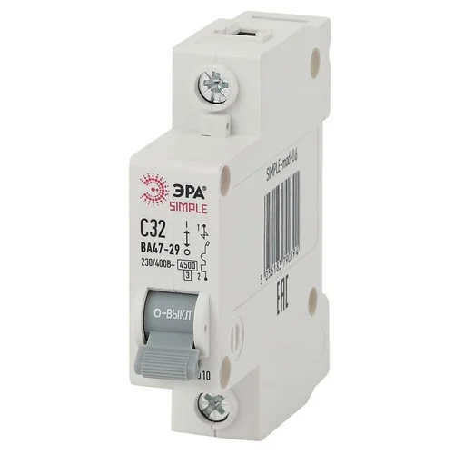

Выключатель автоматический модульный 1п C 32А 4.5кА ВА 47-29 SIMPLE-mod-06 ЭРА Б0039223

Автоматический выключатель - контактный коммутационный аппарат, способный включать токи, проводить их и отключать при нормальных условиях в цепи, а также включать, проводить в течение нормированного (заданного) времени и автоматически отключать токи при нормированных ненормальных условиях в цепи, таких, как токи короткого замыкания. Автоматические выключатели бывают одно-, двух-, трёх- или четырёхполюсными и имеют следующие конструктивные узлы: главную контактную систему, дугогасительную систему, привод расцепляющего устройства, расцепители. Автоматические выключатели ВА47-29 предназначены для защиты распределительных и групповых цепей, имеющих различную нагрузку: электроприборы, освещение выключатели с характеристикой В; двигатели с небольшими пусковыми токами (компрессор, вентилятор) выключатели с характеристикой C; двигатели с большими пусковыми токами (подъемные механизмы, насосы) выключатели с характеристикой D.
