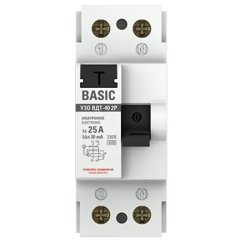

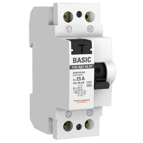

Выключатель дифференциального тока (УЗО) 2п 25А 30мА тип AC Basic электрон.EKF elcb-2-25-30e-sim
EKF
948,87
Отгрузим в ТК для доставки: 3 сентября
В линейку модульной автоматики EKF входит широкий ряд моделей выключателей дифференциального тока (УЗО) и автоматических выключателей дифференциального тока (АВДТ). Функция УЗО с номинальными отключающими дифференциальными токами 10 мА и 30 мА – защита людей от поражения электрическим током при случайном прикосновении к открытым проводящим частям электроустановки, а также защита электрооборудования при повреждении изоляции проводников. Устройства защитного отключения функциями защиты сети от короткого замыкания и нагрузки, превышающей допустимую, не обладают, поэтому обязательно применяются в паре «автомат – УЗО». УЗО на большие дифференциальные токи (от ста миллиампер) обеспечивают пожарную безопасность, препятствуя воспламенению проводки из-за длительного протекания тока утечки. Дифференциальный автоматический выключатель — аппарат, выполняющий задачи УЗО и автомата. Он ограничивает ток утечки, исключая ситуацию, при которой человек может получить удар электротоком, а также защищает электрооборудование от негативных последствий аварийных режимов работы сети, вызванных коротким замыканием или перегрузкой.
Вид товараУстройство защитного отключения (УЗО)
Высота,м0.04
Глубина монтажа, установки ,мм66
Количество полюсов2
Номинальное напряжение (В)230
Номинальный ток, А.25
Рабочая температура окружающей среды ,град.C-25...50
СерияBasic
Сечение многопроволочного гибкого проводника ,кв.мм1...16
Степень загрязнения (число)2
Частота (Гц)50 Гц
Ширина,м0.08
Степень защиты IPIP20
Гарантийный срок3 года
