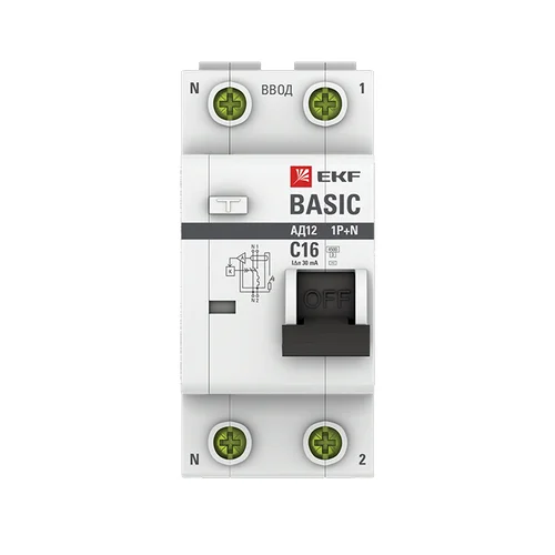

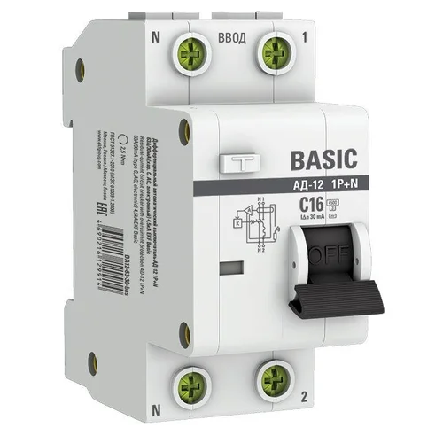

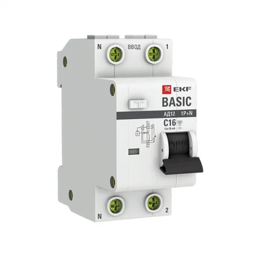

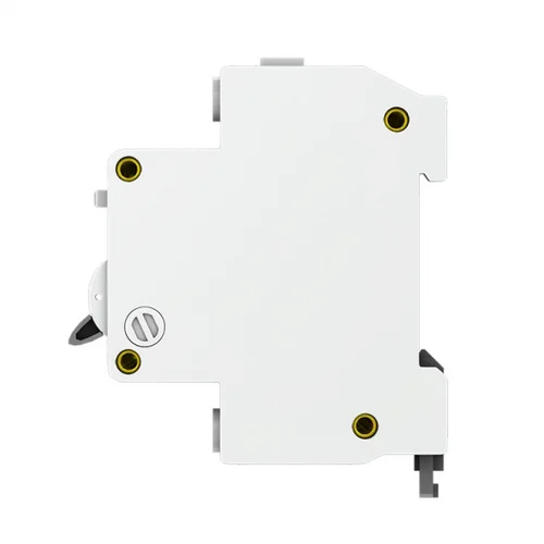

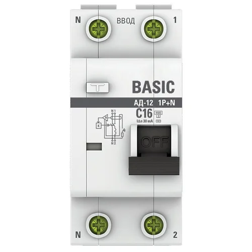

Выключатель автоматический дифференциального тока 2п (1P+N) C 16А 30мА тип AC 4.5кА АД-12 Basic EKF

В линейку модульной автоматики EKF входит широкий ряд моделей выключателей дифференциального тока (УЗО) и автоматических выключателей дифференциального тока (АВДТ). Функция УЗО с номинальными отключающими дифференциальными токами 10 мА и 30 мА – защита людей от поражения электрическим током при случайном прикосновении к открытым проводящим частям электроустановки, а также защита электрооборудования при повреждении изоляции проводников. Устройства защитного отключения функциями защиты сети от короткого замыкания и нагрузки, превышающей допустимую, не обладают, поэтому обязательно применяются в паре «автомат – УЗО». УЗО на большие дифференциальные токи (от ста миллиампер) обеспечивают пожарную безопасность, препятствуя воспламенению проводки из-за длительного протекания тока утечки. Дифференциальный автоматический выключатель — аппарат, выполняющий задачи УЗО и автомата. Он ограничивает ток утечки, исключая ситуацию, при которой человек может получить удар электротоком, а также защищает электрооборудование от негативных последствий аварийных режимов работы сети, вызванных коротким замыканием или перегрузкой.
Вид товараВыключатель автоматический дифференциального тока
Высота,м0.037
Глубина монтажа, установки ,мм50
Для скрытого монтажаДа
Номинальная отключающая способность по IEC 60947-2 ,кА4.5
Номинальное импульсное напряжение ,кВ6
Номинальное напряжение (В)230
Номинальный ток, А.16
Общее количество полюсов2
Рабочая температура окружающей среды ,град.C-25...50
Род токаПеременный ток (AC)
СерияBasic
Сечение многопроволочного гибкого проводника ,кв.мм0...16
Сечение однопроволочного проводника ,кв.мм0...25
Степень загрязнения (число)3
Характеристика срабатыванияC
Частота (Гц)50 Гц
Ширина,м0.074
Гарантийный срок3 года
Степень защиты IPIP20
