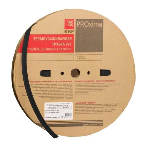

Трубка термоусадочная ТУТ нг 30/15 черн. (уп.50м) EKF tut-30-b

Полиэтиленовая термоусаживаемая трубка ТУТ может использоваться как электроизоляционный, маркировочный и декоративный материал. Предназначена для герметизации муфт, заделки концов кабелей с помощью колпачков, изоляции кабелей, изолирования жил, мест соединения проводов, бандажирования жгутов проводов, для механической защиты изделий, для защиты от грязи, для цветовой маркировки изделий и т.д. Основное свойство термоусаживаемой трубки - способность сжиматься (усаживаться) под воздействием высокой температуры (от 90 до 125°С). Процесс усадки происходит очень быстро, трубка ТУТ полностью повторяет контуры предмета. Можно использовать тепловой пистолет (фен), что делает термоусаживаемую трубку легкой в бытовом применении, например, в качестве альтернативы изоляционной ленте.
Высота,м0.06
Длина, м0.31
ИсполнениеТонкостенная
МатериалПолиолефин (PEX)
Рабочая температура ,град.C-55...115
СтранаКитай
Внутренний диаметр до усадки ,мм30
Внутренний диаметр после усадки ,мм15
С внутренним клеевым слоемНет
Толщина стенки после усадки ,мм1
ЦветЧерный
Не содержит (без) галогеновДа
Гарантийный срок1 год
