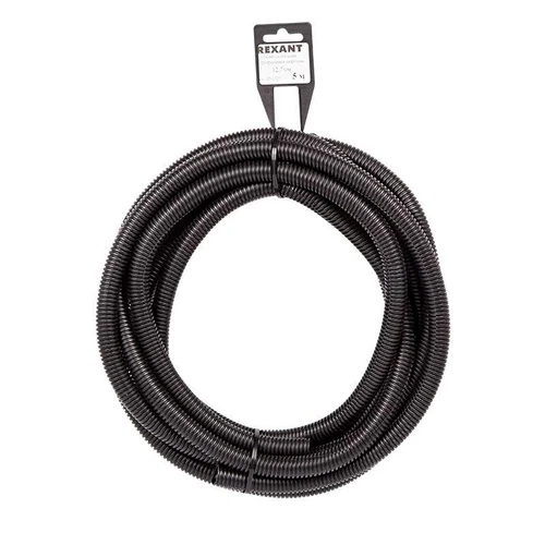

Гофрированная труба из полипропилена используется при монтаже и тюнинге электропроводки внутри автомобилей, строительной и специальной техники, а также устройств и механизмов. Обеспечивает защиту проводки от пыли, грязи, внешних физических, химических и температурных воздействий в течение всего срока службы автомобиля.
Особенности:
- не токсична;
- не поддерживает горение;
- не оказывает вредного влияния на человека;
- монтируется при температурах –15...+35 °C;
- эластична.
Преимущества:
- стойкость к агрессивным средам: бензину, маслу, дизельному топливу;
- стойкость к циклическому воздействию температур: –40...+105 °C;
- стойкость к ультрафиолетовому излучению;
- предельные температурные условия эксплуатации: –50...+135 °C;
- удобство монтажа: разрез легко закрывается и удерживает кабель;
- используется для дополнительной защиты тонкостенных металлических трубок от механических повреждений.
Размеры: 140х90 мм
Внутренний диаметр: 12,7 ±0,5 мм
Внешний диаметр: 16,0 ±0,5 мм
| Общие | |
| Вид товара | Труба гофрированная пластиковая |
| Высокоскользящий внутренний слой | Нет |
| Высота,м | 0.09 |
| Маслостойкая | Да |
| Номинальный диаметр ,мм | 16 |
| Огнестойкость в соответствии с нормативом UL94 | V2 |
| Продольные прорези | Да |
| Статический радиус изгиба ,мм | 3 |
| Температура эксплуатации ,град.C | -40...105 |
| Ширина,м | 0.19 |
| Внешний диаметр ,мм | 17 |
| Внутренний диаметр ,мм | 12.7 |
| Цвет | Черный |
| Гарантийный срок | 12 месяцев |
| Класс защиты IP | IP55 |
| Материал | Полипропилен (PP) |
| Усточивость к УФ-излучению | Да |
| Не содержит (без) галогенов | Да |
