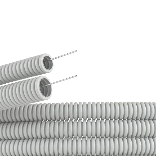

Труба гофрированная ПВХ гибкая легкая d20мм с протяжкой сер. (уп.25м) DKC 9192025
DKC
Гибкая гофрированная труба из ПВХ надежно защищает кабель от механических воздействий. Используется для прокладки электрического, компьютерного телефонного кабелей. Труба этого типа прокладывается в стенных штробах, в пустотах фальш-потолков и фальш-стен, в стяжке полов или под фальш-полами. Проволочная протяжка облегчает прокладку кабеля в трубе. Диаметр - 20 мм. Материал – самозатухающий поливинилохлорид (ПВХ). Цвет - серый. Гофрированные трубы из ПВХ легкой серии могут эксплуатироваться при температуре от – 25 °C до + 60 °C. Длина – 25 метров.
