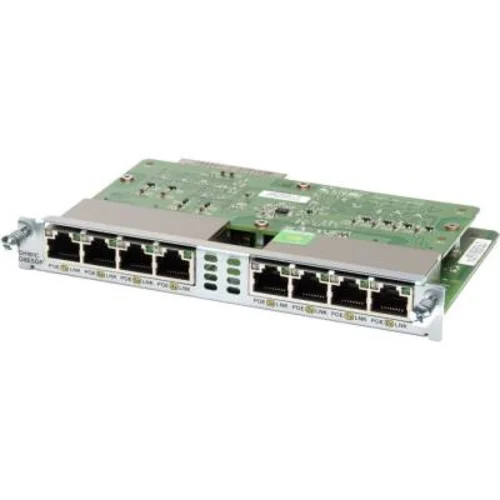

Модуль Cisco EHWIC-D-8ESG-P, 8 портов 10/100/1000 Base-T с поддержкой PoE. Для маршрутизаторов платформы ISR G2 серии 1900, 2900 и 3900.
Cisco
5 602
Гарантия 3 месяца
 Поддержка PoE возможна при установке блока питания большей мощности в маршрутизатор:
Cisco EHWIC-D-8ESG-P используется в маршрутизаторах Cisco ISR второго поколения (ISR G2) серий 19xx, 29xx и 39xx. В зависимости от маршрутизатора изменяется и количество поддерживаемых модулем виртуальных частных сетей – от 16 для Cisco 1900 до 64 для Cisco 3945.
Модуль EHWIC-D-8ESG-P оснащен восемью Ethernet-портами с пропускной способностью 10/100/1000 Мбит/с. Кроме того, данная модель работает с технологией PoE (Power over Ethernet), обеспечивая подключенные по кабелю устройства электроэнергией, что особенно актуально для создания телефонных сетей. Использование в маршрутизаторе Multi-Gigabit Fabric позволяет создавать «каскады» модулей, наращивая общую мощность устройства. Поскольку EHWIC-D-8ESG-P уже является крупным модулем, его можно устанавливать в количестве не более двух для маршрутизаторов Cisco 2911, Cisco 2921, Cisco 2951, Cisco 3925 и Cisco 3945. В остальных маршрутизаторах используется не более одного модуля
Порты 8 х RJ-45 10/100/1000 Base-T с поддержкой PoE
Размеры 2,1 x 7,9 x 12,2 см
Вес 0,196 кг
