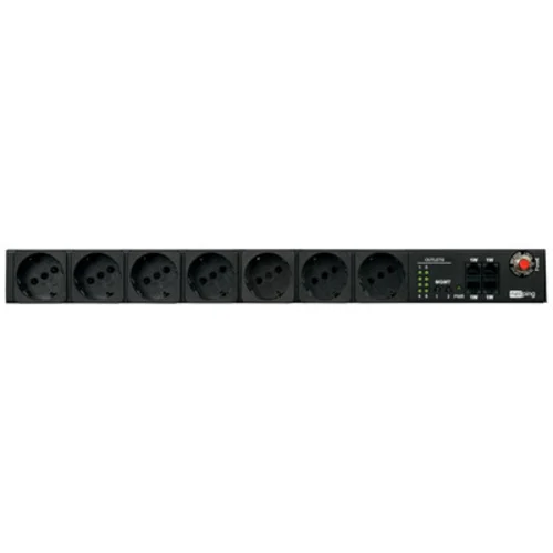

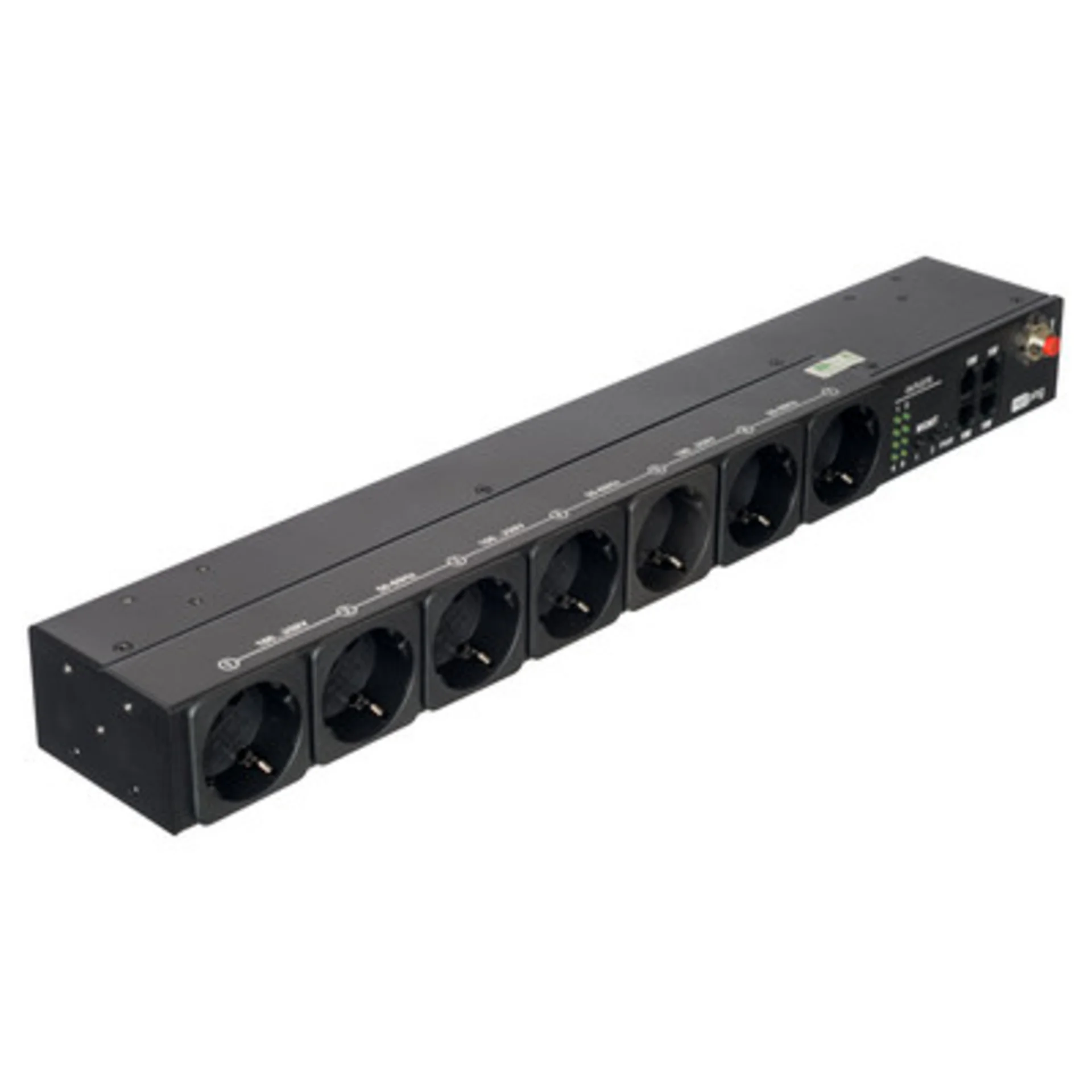

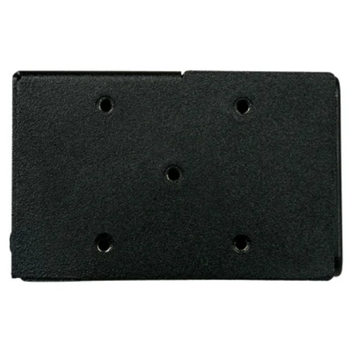

Блок розеток предназначен для удаленного управления нагрузкой. Устройство не является самостоятельным, может работать только в связке с хостовым устройством NetPing.
Блок розеток NetPing 1-wire 888S0201
NetPing
Блок розеток предназначен для удаленного управления нагрузкой. Для конфигурации и управления розетками должен быть подключен по шине 1-wire к хостовому устройству NetPing server solution v5 или NetPing server solution v5/GSM3G.
Более подробная информация о процедуре подключения и конфигурации указана в документе «Руководство пользователя». Информация о конфигурировании блока розеток, описание и индикаторов и кнопок управления указана в документе «Описание встроенного ПО» на устройства NetPing server solution v5 или NetPing server solution v5/GSM3G.
К одному устройству NetPing можно подключить не более одного блока розеток. Все модификации устройства отличаются только модификациями розеток.
В комплект не входит кабель для подключения к хостовому устройству ("Удлинитель кабеля 1-wire, 2м" или аналогичный). Максимально допустимая длина 1-Wire сети ограничена 50 метрами.
Технические характеристики
Базовые параметры
  • Интерфейс подключения к хосту: 1-wire
Физические параметры
  • Размеры устройства, мм: 440 х 68 х 44
  • Размеры упаковки, мм: 516 x 125 x 63
  • Тип вилки электропитания: Euro вилка, отсоединяемый шнур питания 1.8 м
  • Металлический корпус для установки в стойку 19" 1U
  • Электропитание: 190 - 220 В, 50 - 60 Гц
  • Диапазон рабочих температур: -30 °С ... +50 °С (без конденсации влаги, нормальная влажность воздуха)
  • Вес, г: 900
Управление электропитанием
  • Выходная мощность одной розетки, кВ: 1,5
  • Количество независимых каналов управления электропитанием: 7
  • Защита от КЗ: Встроенный предохранитель
  • Суммарная отдаваемая мощность, кВт: 3.5

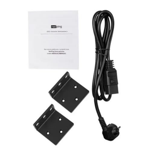

Комплект поставки
  • Устройство
  • Кабель питания
  • Брошюра
