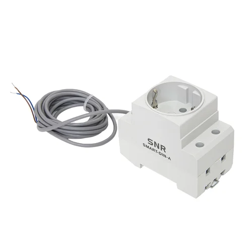

Розетка SNR SMART-DIN-A предназначена для управления питанием подключенного к ней оборудования.
Розетка управляемая SNR-SMART-DIN-A, (NO) контакт
1 437

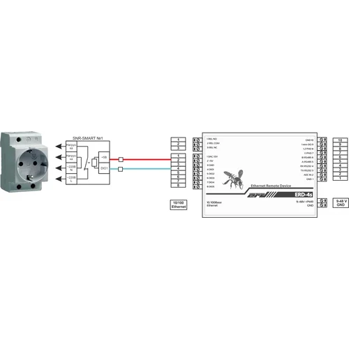

Разработан специально для SNR-ERD.
Характеристики:
220В, 10А.
Управляющий провод (КСПВГ-2х0.2) -2метра.
Основным элементом управления является реле с нормальноразомкнутыми контактами, которое установлено внутри SNR SMART-DIN-A. Рабочее напряжение реле - 5 вольт. Напряжение нагрузки 100-250 Вольт. Реле способно выдерживать нагрузки до 10 ампер.
Розетка снабжена креплением на  дин рейку, что несомненно является положительным моментом при монтаже.
Розетка устанавливается в местах где напряжение подлключенной нагрузки должно бОльшую часть времени отсутствовать и при необходимости появлятся на некоторое время, например дополнительное освещение.
Для подачи напряжения к нагрузке нужно подать напряжение 5 вольт на управляющий провод, при этом реле сработает и замкнёт свои контакты.
