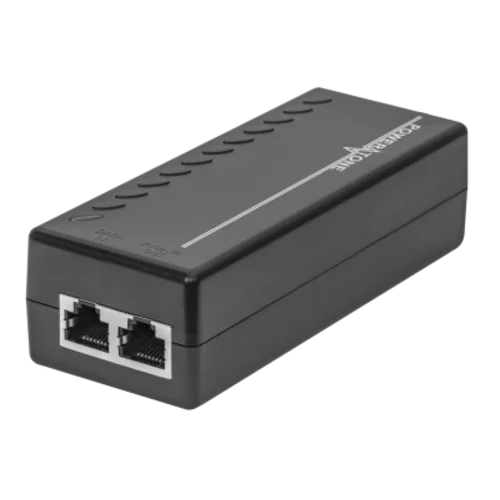

Новая модель, новый компактный корпус, до 18Вт, ГИГАБИТНЫЙ
PoE инжектор неуправляемый PI-154-1A, 1x10/100/1000BASE-T 802.3af, PoE бюджет 18Вт

Данный класс устройств применяется для организации питания сетевых устройств, поддерживающих одновременную передачу данных и питания (Power over Ethernet) по UTP кабелю категории 5/5e/6. Максимальное расстояние передачи данных/питания -100м, максимальная выдаваемая мощность - 18Вт/
Применение PoE-инжекторов позволяет использовать существующее активное сетевое оборудование, не поддерживающее технологию PoE, для работы с устройствами PoE. При этом, неполадки, связанные с замыканием кабеля, подключенного к PoE-устройству, никак не влияют на выход из строя порта дорогостоящего активного сетевого оборудования.
Особенности:
  • Не требует настроек;
  • Снижение затрат на установку: всего один кабель;
  • Работает от сети 220VAC;
  • Соответствие стандарту IEEE 802.3af.
Область применения:
  • IP-телефония;
  • IP-видеокамеры.
